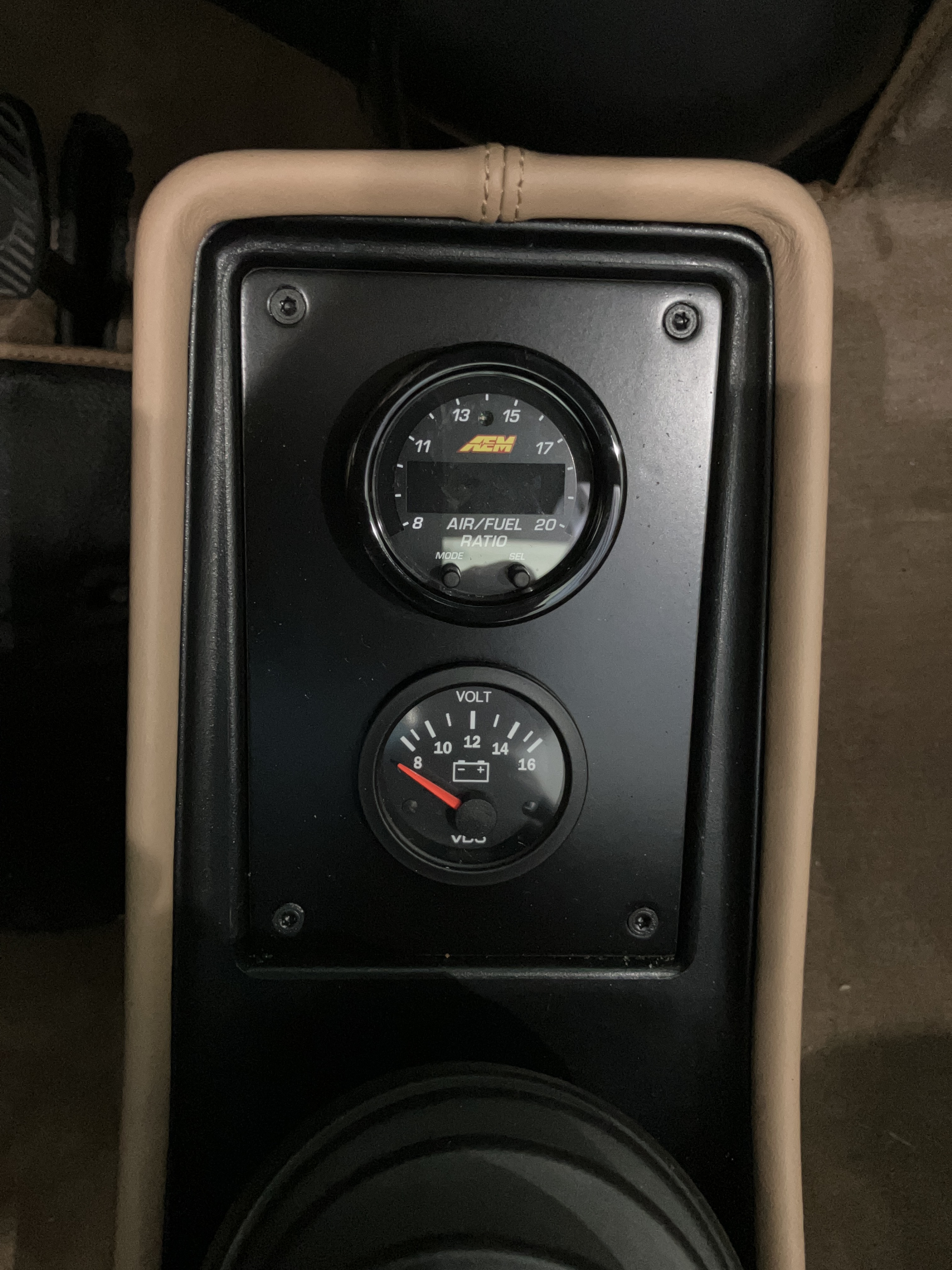

Comme sur la mienne par exemple.

Si tu veux t'équiper d'instruments véritablement utiles, il y a le voltmètre à aiguille et l'AFR, utile aussi.
J'ignore ce qu'est l'AFR.
le 08/07/2026 à 11:57
Air/Fuel/Ratio c'est marqué sur le mano
le 08/07/2026 à 12:04
C'est le rapport air/essence ou rapport stoechiométrique qui doit être de 14.7 pour être optimum (14,7 gr d'air pour 1 gr d'essence)
