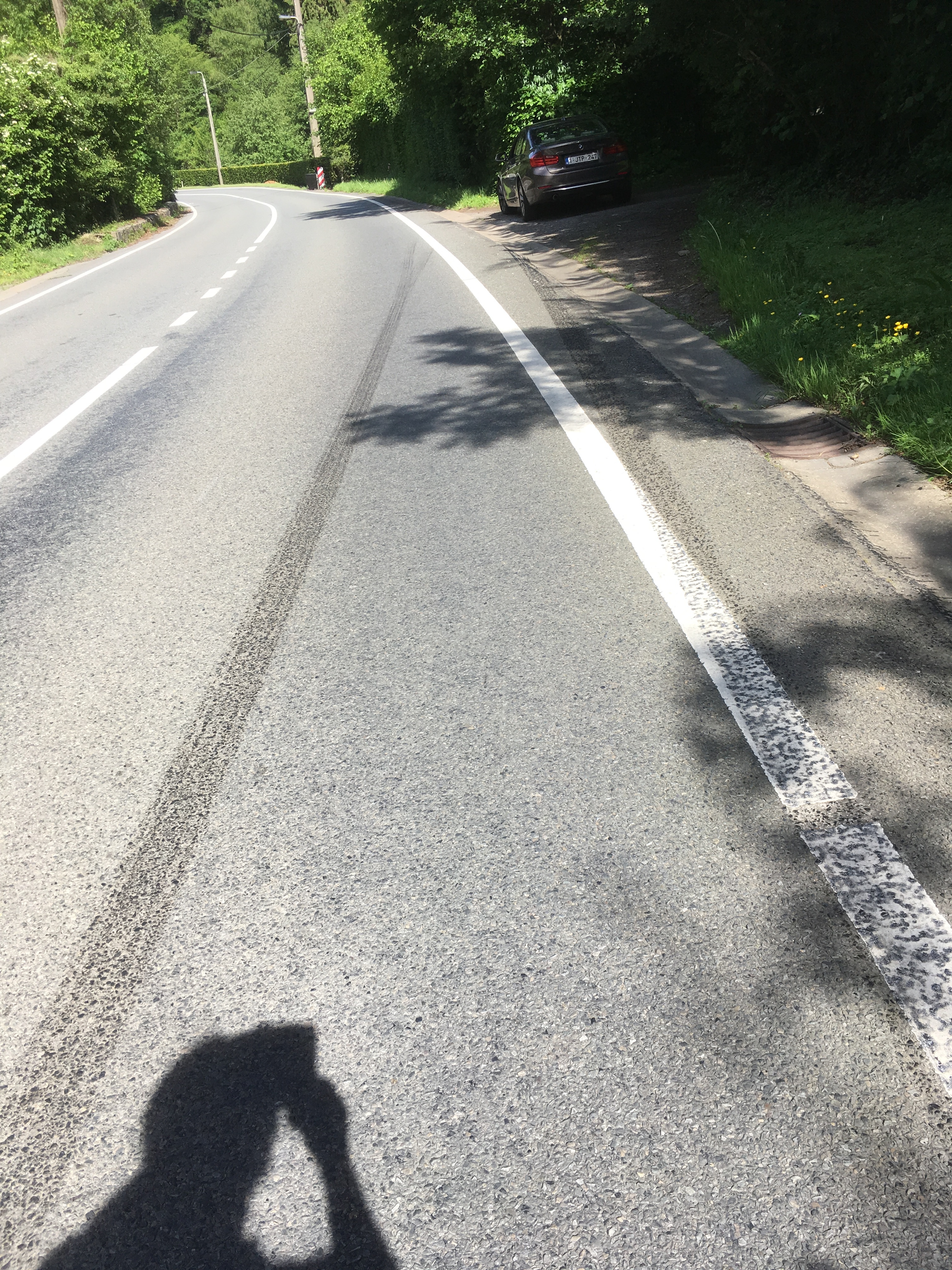

| djipi | le 04/08/2026 à 11:41 désolé de revenir vers vous seulement maintenant...La photo ci-dessus vous montre le freinage réalisé avec ma SC de l' époque, suite à un blocage de direction. J' avais déjà eu a plusieurs reprises un tel blocage, en circulation urbaine ou à faible vitesse, une inspection des éléments que vous venez de citer n' avait rien révélé. Dans ces conditions, j' obtenais le déblocage en faisant des mouvements rapides gauche-droite avec le volant, ce qui n' a pas été possible ci-dessus, beaucoup de chance, à 1 mètre du trou... Retour au ralenti chez le docteur 911, démontage de la colonne sous le volant, pour finalement trouver un gros morceau de plastique oublié lors du remplacement du roulement par l' ancien propriétaire. Ce débris bloquait silencieusement la rotation, de manière aléatoire... Comme le suggère aubélix 14, direction garage et démontage!! |
