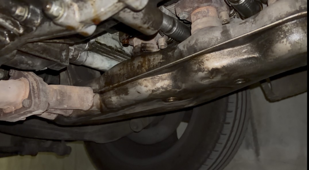

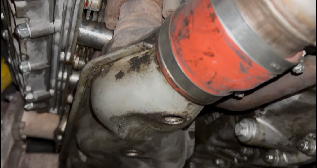

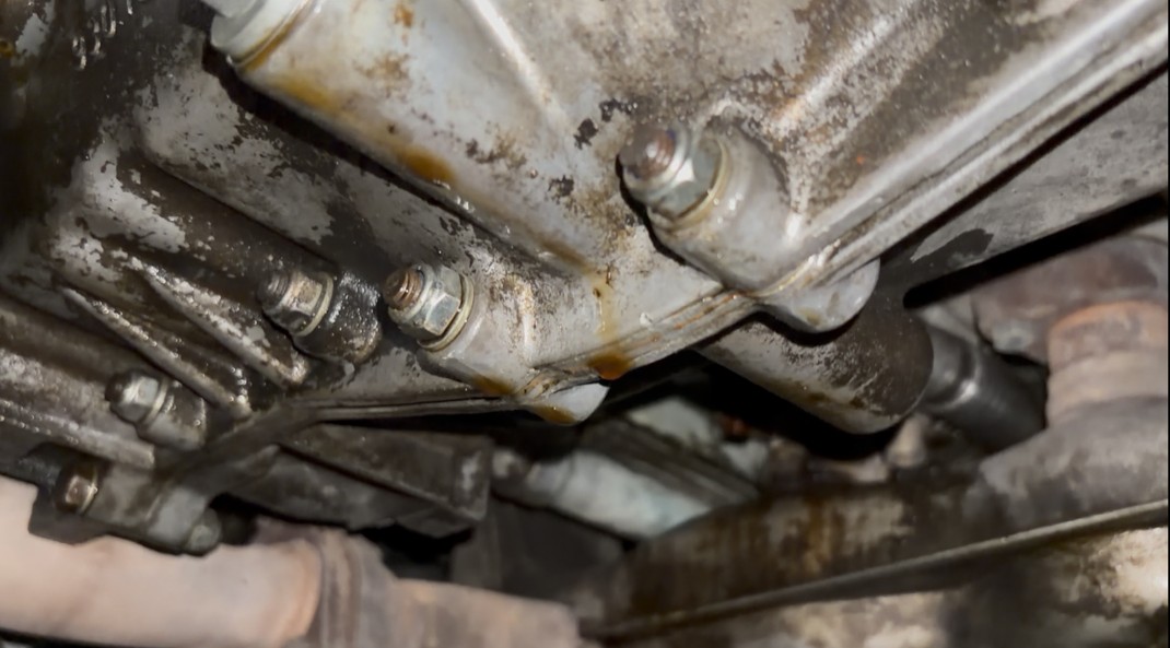

| stan3.2 | le 04/08/2026 à 16:19 ![]() ![]() Bonjour tout le monde ! je viens d'acquérir une 911 3.2 boite 915 de 1985, achetée chez un professionnel. Voiture suivie chez des spécialistes Porsche. je vais chercher la voiture tout est nickel, pas une fuite tout fonctionne parfaitement. J'arrive sur la région lyonnaise, gare la voiture et le lendemain une énorme fuite d'huile. je vais essayer de vous mettre les photos. Les caches culbuteurs inferieurs ainsi que les joints ont été changé juste avant la vente. les fuites sont : de chaque coté du moteur, et au milieu. J'ai l'impression que j'ai une fuite surtout sur un des cylindres, au niveau de la culasse. Est ce que c'est déjà arrivé à l'un de vous ? Dernier point, après avoir vérifier mon niveau d'huile, il s'avère que la bâche a huile est trop remplie, à peu près d'un centimètre au dessus du max. Niveau fait à plat, moteur tournant après 30-40min de route. Quand je roule aucune fumée bleue, aucune perte de puissance. Quand je suis à l'arrêt au ralentit aucune trace d'huile sous la voiture. Par contre en stockage la voiture se met à fuir énormément. J'ai l'impression qu'il y a aussi les tubes de retour d'huile (changés il y a 8 ans) qui fuient un peu... Le véhicule à 235000 km, et le moteur a été refait entièrement à 180 000km, + étanchéité à 220 000 km Je suis un peu perdu.. Merci pour votre aide ! Message édité le 04/08/2026 |

| wazz | le 04/08/2026 à 18:08 Pas grave ça peut arriver, le pro n'y est certainement pour rien. En regardant la première photo, j'ai l'impression que ça fuit pas mal d'en haut, près du radiateur d'huile. L'un des deux écrous d'échappement de la bride du cylindre 6 est complètement maculé d'huile. Du coup ça pourrait venir du dessus, le fameux triangle de la mort formé du manocontact de pression d'huile, du joint de carter de reniflard et de... me souviens plus. Bref si c'est ça c'est pas bien grave mais ça dégueulasse tout. Sur ta dernière photo on dirait que ça fuit directement au niveau du bouchon de vidange. Il est assez serré ? |
| damienq | le 04/08/2026 à 18:16 Avec trop d’huile, se pourrait-il que le circuit monte trop en pression et que l'huile détériore les joints pour compenser la surpression ?Quoique avec 1cm au dessus du max, ça ne va sans doute pas jusque là |
| Rogue931 | le 04/08/2026 à 18:20 j'ai eu la meme impression sur la dernière photo en effet ...Surtout qu'il me semble que le serrage est assez conséquent, genre 70Nm sur le carter moteur (j'ai pas vérifié), mais il me semble que c'est sensé être significativement plus que sur la majorité des véhicules |
| stan3.2 | le 04/08/2026 à 18:46 J'ai bien vérifié, le bouchon de vidange est bien serré, c'est plutôt le cylindre 6 qui m'inquiète, il est plein d'huile, j'ai essayer de regarder ce fameux triangle de la mort. Mais vu que l'huile coule à l'arrêt du véhicule, et que ce triangle est tout en haut du moteur, ça me parait bizarre que même 1 semaine après l'arrêt j'ai toujours de l'huile qui coule non ? j'ai fait des vidéos je vais essayer de vous les mettre sur le post Merci encore pour votre aide ! |

| proporsche | le 09/08/2026 à 11:12 procurez-vous les bons tubes de retour d'huile..les vôtres sont également installés dans le mauvais sens. Vérifiez également votre bouchon de vidange - il pourrait être desserré car au-dessus du bouchon de vidange il n'y a pas de tube de retour... |
