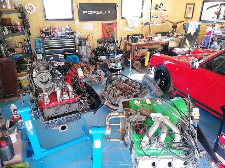

La Porsche Carrera de 1989 est l'une des meilleures Porsche jamais produites. Mon conseil : conservez-la et faites-la réparer.
Vous pouvez me l'amener et je peux la réparer pour moins de 10 000 euros. Le seul problème est de la conduire jusqu'en République tchèque, où je vis. Cela ne devrait pas poser de problème, car j'attends actuellement un client de Bordeaux avec sa 911 de 1985 pour une réfection moteur. Je viens de terminer trois moteurs : deux de Slovaquie et un de Vienne, en Autriche. Je me charge de la main-d'œuvre et vous choisissez les pièces ; je ne fais aucun profit. Dans votre cas, je ferais simplement une révision complète des soupapes et j'inspecterais les pistons et les cylindres. Je ne toucherais pas au bas moteur. Ces moteurs sont excellents et 250 000 km, c'est peu. Ma 911 a 809 000 km au compteur. Voici mon garage, où je travaille comme mécanicien spécialisé dans les 911 (à la retraite). Je travaille sur des 911 depuis 43 ans.s.
