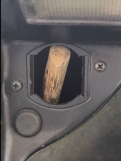

| yoda | le 23/08/2026 à 10:12 Bonjour, quelqu'un a t-il une solution pour la boite à gants bloquée, le bouton tourne bien mais la trappe ne veut pas s'ouvrir ?? merci de vos conseils |
| PascalC | le 23/08/2026 à 11:05 L'arrière de la serrure est accessible en passant par dessous, il débouche dans le vide.Avec un morceau de bois, tu peux essayer de pousser vers l'avant. Et un coup de WD40 tout autour de l'ouverture ne peut pas lui faire de mal si c'est le couvercle qui est "collé". ![]() Message édité le 23/08/2026 Message édité le 23/08/2026 |
| Patrick-R | le 23/08/2026 à 12:43 Des fois que le soucis soit minime dans la serrure, peut-être également balancer un peu de graisse graphite en spray afin de la décoincer, et bien jouer avec la clef pour la déverrouiller normalement. |
| Pit-44 | le 23/08/2026 à 14:12 Est ce que la serrure elle tourne avec la clé ? Le bouton est tenu par un contre écrou et si il serrure dévisse lui il tourne mais par la serrure |
