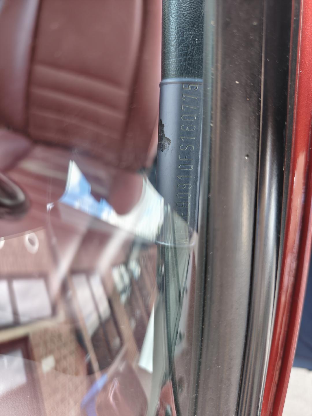

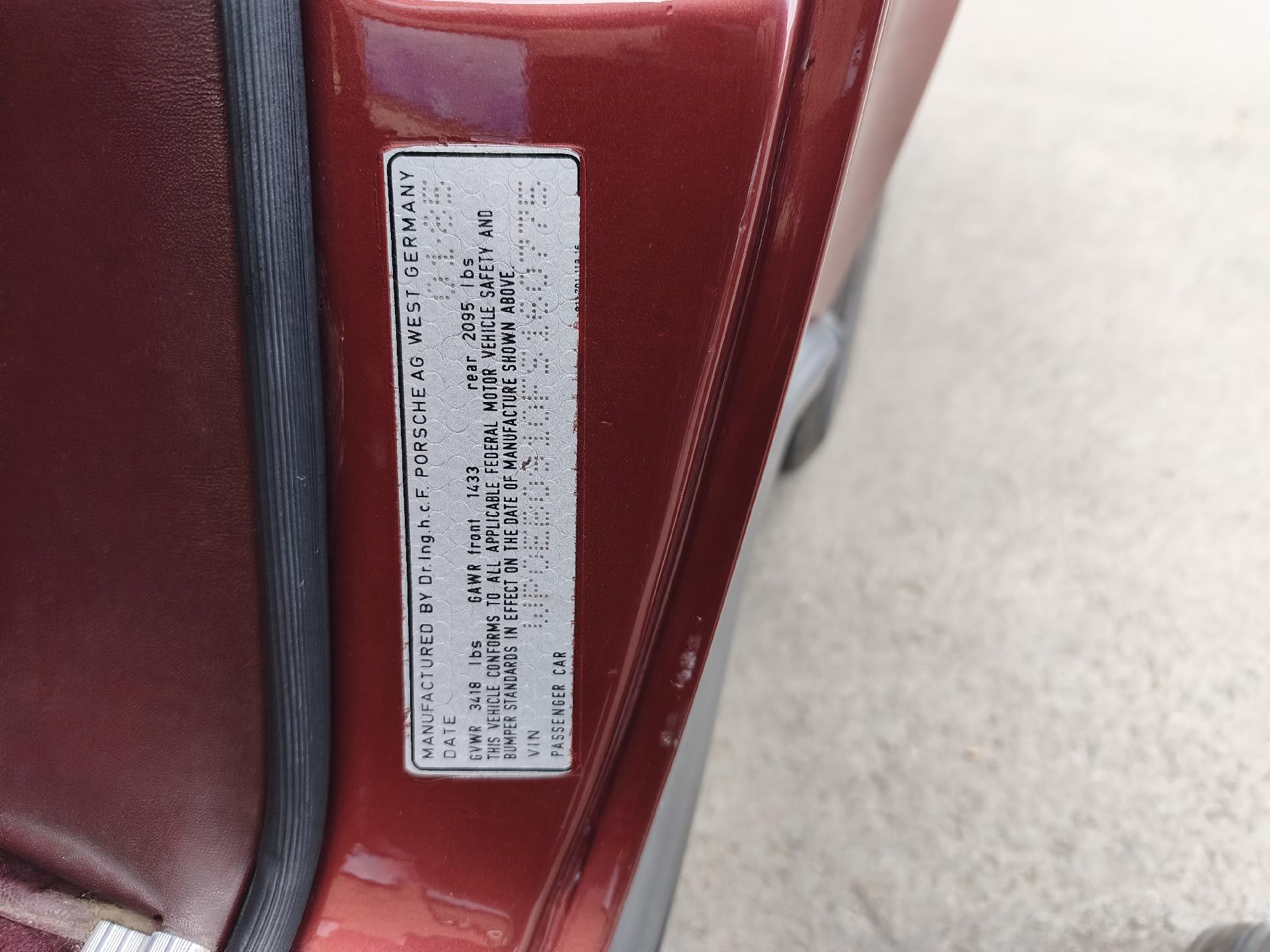

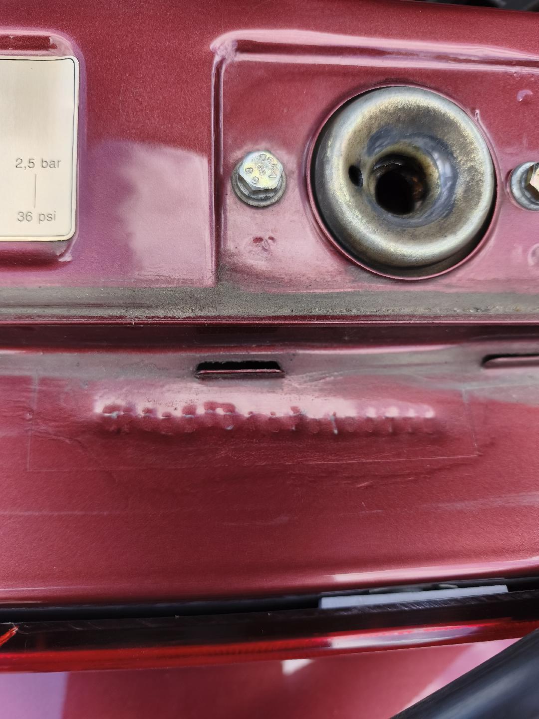

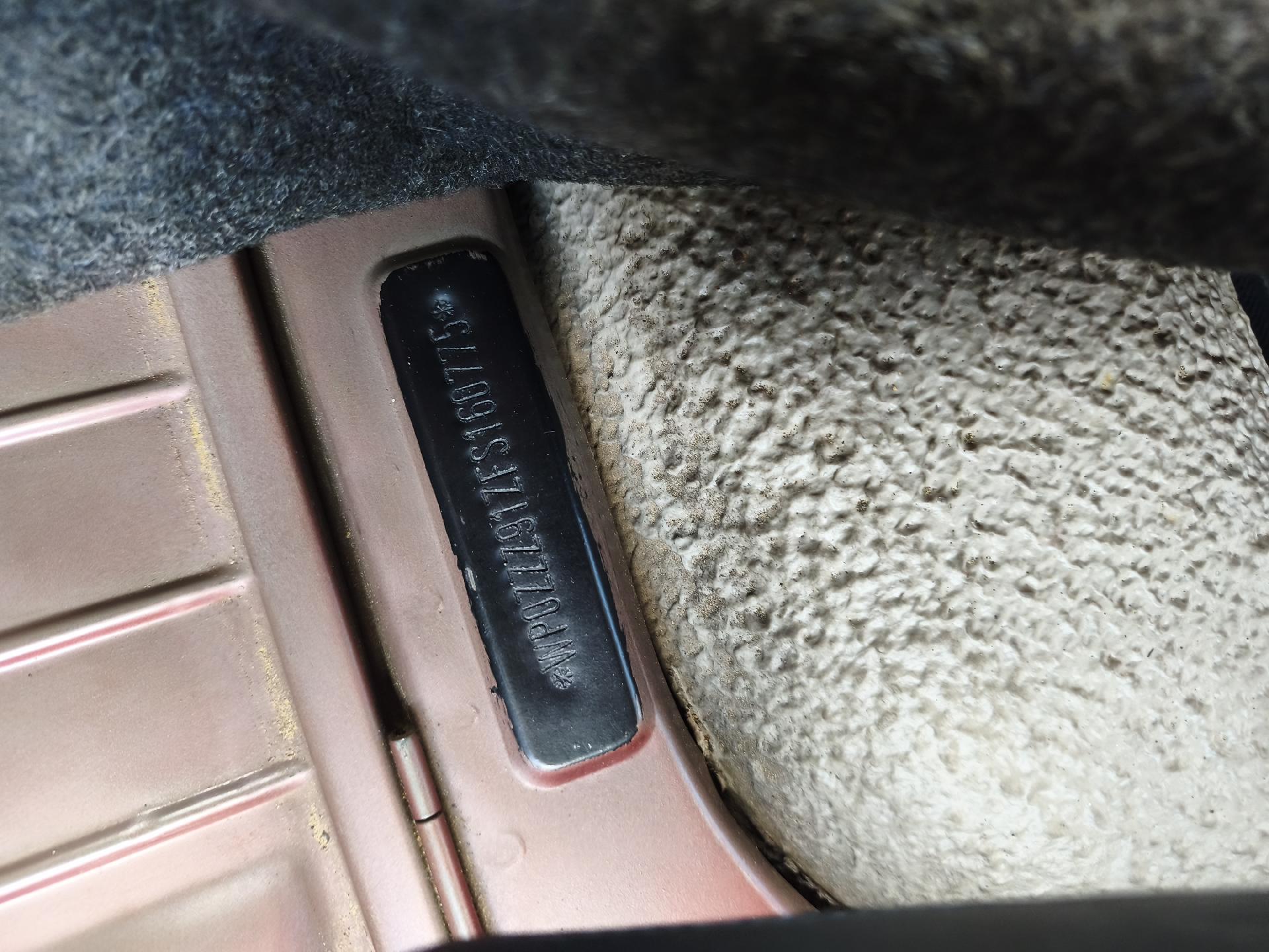

les images parlent d'elles même. Le doc est le certif d'immatriculation belge.

Merci @Fantomas911 pour les photos.
Sur ma voiture je n'ai pas trouvé le N° frappé sur la traverse à l'arrière au dessus du pare-chocs.
Ce qui est curieux c'est qu'il est frappé par "l'arrière" ce qui implique des lettres et des chiffres "inversés" (miroir)
Est-ce qu'il y a d'autres voitures qui ont ce n° à cet emplacement ?
Message édité le 10/09/2026
le 10/09/2026 à 22:39
J'ai l'impression qu'il est frappé par dessous , je n'ai jamais vu ça , une première
le 11/09/2026 à 09:09
Donc je confirme que le WP0ZZZ91ZFS160775 est inconnu chez Porsche...
Seul est connu le dans la base du constructeur le WP0EB0910FS160775 qui correspond à une 911 TARGA fabriquée le 01/02/1985 , livrée avec des sièges conforts, des roues en 16, fermeture centralisée, et un moyeu réhaussé de 30 mm avec volant sport, l'alarme de base et le régulateur de vitesse... et je crois que c'est à peu près tout...
Colori S2 ou M3Y ou 822 = Granatrotmetallic
type moteur 93021
type de boite : G91568 (elle est chiante celle là tellement elle est longue)
Donc, le papier qu'on voit en photo avec un WP0 vient de chez qui??? bureau des autos ou papiers administratifs du pays d'import, ou c'est un document officiel avec PORSCHE en entête ???
Concernant la frappe à froid à l'arrière, elle est juste ridicule et n'a jamais été posée comme de la m... à cet endroit à l'usine... c'est tout simplement impossible, puisque l'atelier de ferrage à l'usine quand la coque est assemblée n'a à sa connaissance que le numéro de production (le fameux numéro caché) et pas le VIN, donc je ne vois pas comment ils auraient pu deviner le VIN avant même l'affectation de la coque de la targa... On distingue plutôt bien sur la photo un timbrage avec un contour assez franc, comme si quelqu'un avait recollé là une plaque... et surtout l'alignement est tel qu'on a l'impression que le mec qui a fait ça ne connait pas le cadre de maintien de se ligne à frapper ( quand le VIN était frappé à froid ce n'était pas caractère par caractère mais avec une ligne préassemblée ou tous les caractères sont alignés et bridés sur un cadre donc en général un VIN d'origine sur une 911 les caractères ont un espacement quasi parfait et une linéarité, il peut y avoir de très légères différences de positionnement de l'ordre du mm mais pas comme on apercoit sur la photo...
Message édité le 11/09/2026
le 11/09/2026 à 10:42
absolument d'accord , c'est une frappe artisanale , fréquentes dans le cas d'une importation USA ! (EXIGEE PAR LES SERVICES DES DREAL ou L'UTAC ! ) j'ai vu plein de caisses américaines ( chez un pote qui les importait et les homologuait ) frappées a l'arrache comme ca (d'origine les ricaines n'ont pas de frappe a froid ! )
sur une 911 , par contre c'est la premiere fois je je vois une merde pareille ...
