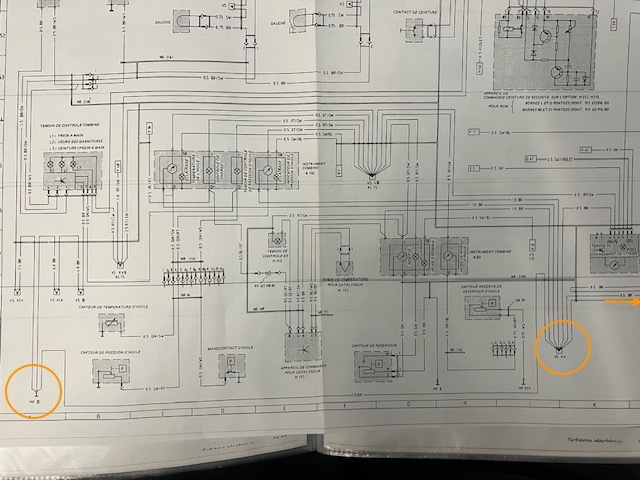

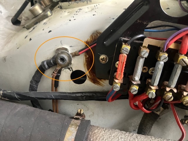

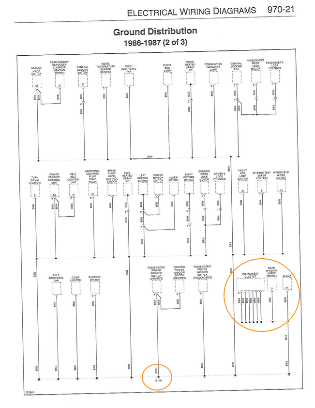

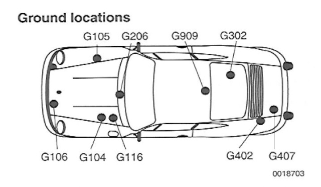

| HDZ | le 30/09/2026 à 18:19 Bonjour à vous,Je rebondi sur ce sujet car j'ai eu le même symptôme hier en rentrant d'une balade. Jamais je n'avais eu de problème, après une demie heure de route je m’aperçois que le compteur indique Zéro puis de temps en temps l’aiguille se met à bouger et retombe aussitôt. Peu de temps après je me rends compte que l'horloge s'est arrêtée... Déduction, il doit y avoir un point commun masse ou +12V . Ce matin je me suis penché sur le schéma éclectique, les +12V sont issus de sources différentes comme je le supposais par contre les 2 masses sont issues d'un point nommé G116 . Sur une autre plan ou je ne trouve que le compteur (pas d'horloge) la masse du compteur se dirige vers un point nommé VS XV qui luis va sur un point nommé MP III situé dans le coffre coté gauche Avez-vous une idée sur la localisation des points G116, VS XV ? Merci d'avance ![]() ![]() ![]() |

| BertoSpid | le 01/10/2026 à 15:00 Hello les 911'boysMerci pour ces pistes et les schémas ! Un p'tit coup d'masse... Ça va aider |
