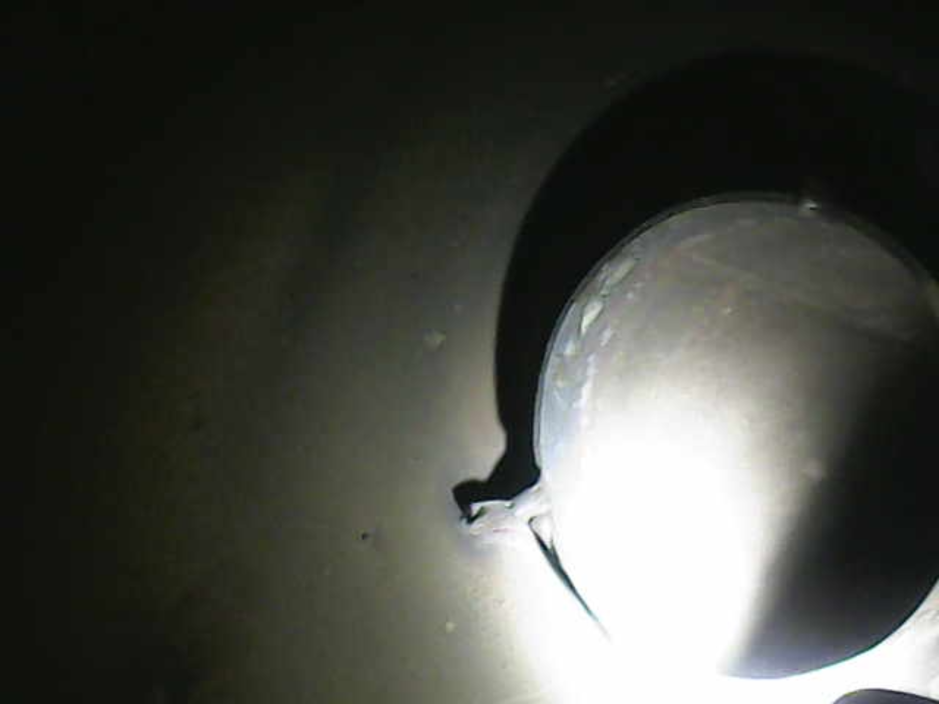

| Satanas | le 02/10/2026 à 17:03 Je rejoins Bera, une sortie en 84mm je ne trouve pas ça très beau. Sur un 3.0 je ne sais pas, mais sur un 3.2, ça fait un bruit sourd et bourdonnant à certains régimes. Aussi il peut toucher le longeron et créer des vibrations.Si tu l'as déjà acheté, et si c'est comme sur mon double sortie d'origine en 84mm, tu peux supprimer le gros coude de sortie (en meulant à raz de la soudure sans tronçonner la banane) et tu verras que le trou de sortie de la banane est en 60mm, et tu peux donc ressouder un coude en inox 60mm pour retrouver un look plus conforme à l'origine avec un son quasi identique en intensité mais moins grave. J'avais fait un blog à l'époque ici. . |

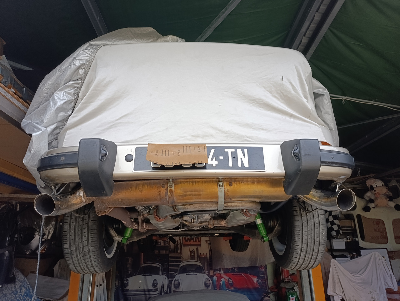

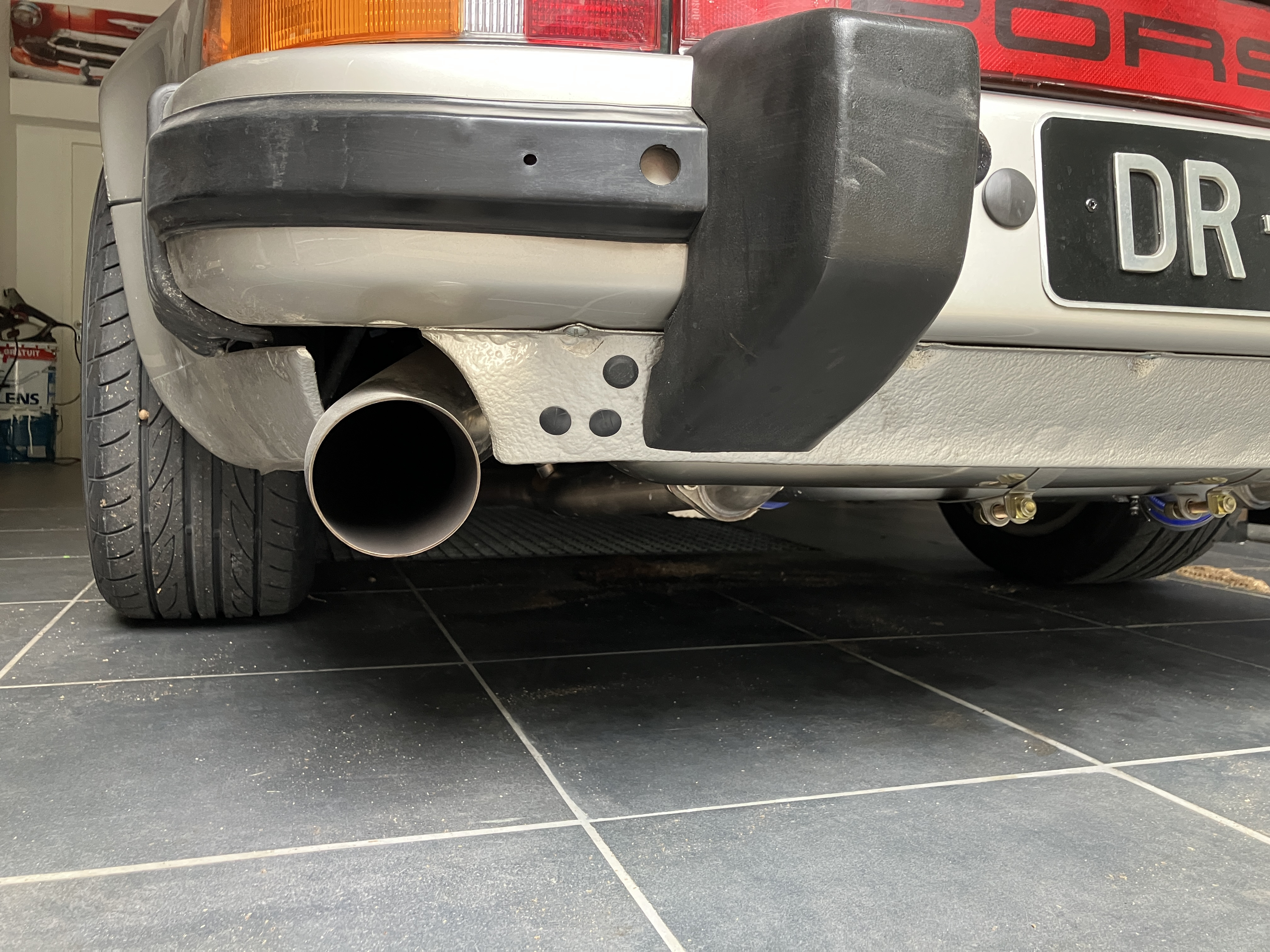

| Wiwy | le 02/10/2026 à 19:42 Moi j'ai monté un double sorties inox en 84mm et coupé et reformé la jupe arrière pour la sortie de droite.J'aime bien le son. Il n'est pas désagréable. ![]() ![]() |
| MURENA | le 03/10/2026 à 10:46 Bonjour , j'ai moi aussi une sortie de 84mm et je ne trouve pas ça top esthétiquement , je vais la remplacer par une de 70mm, j'ai fait une photo de l'intérieur du tube et effectivement comme le dit "satanas" la sortie de la banane est bien plus petite.![]() ![]() ![]() Ce tube existe aussi en 63.5mm |
| wazz | le 03/10/2026 à 12:31 Thierry, tu le trouves où ce tube ? Notamment le plus petit en 63,5. Et comment vas-tu t'y prendre pour combler le trou de 84 avec un tube plus petit ? J'aimerais bien le faire faire aussi sur la mienne. Comme toi, je ne trouve pas la sortie 84 très esthétique, trop kéké à mon goût. |
| MURENA | le 03/10/2026 à 12:45 Gilles , les tubes sont en vente chez Swapland, il n'y a rien à combler car la sortie de la banane est en 60mm ,il suffit de découper la soudure du 84 et de ressouder le nouveau tube autour de la sortie de 60. |
