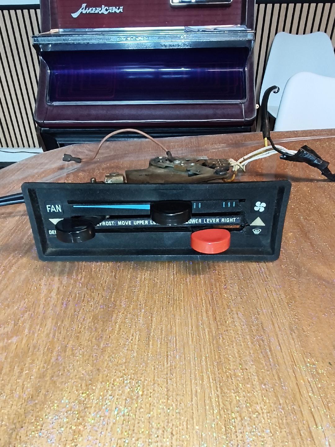

Je profite de ce message pour vous partager mes dernières péripéties mécaniques. Tout a commencé par une excellente initiative : le remplacement de mon autoradio par le nouveau modèle réactualisé du Blaupunkt Bremen.
Tant que la console était accessible, j'ai voulu en profiter pour remplacer les ampoules de ma commande de chauffage et de ventilation. C’est là que les surprises ont commencé.

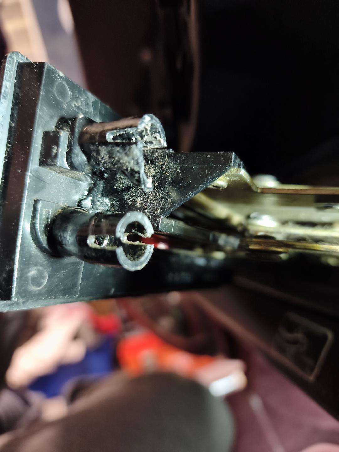

Suite aux longues années de service, les anciennes ampoules ont manifestement trop chauffé. Leurs logements d'origine sont complètement fondus et déformés. L'ancien propriétaire (ou un mécanicien peu scrupuleux) avait d'ailleurs "résolu" le problème en fixant les ampoules tant bien que mal avec une sorte de mastic mou. De plus, la face avant en plastique était déjà bien abîmée par une ancienne intervention brutale.

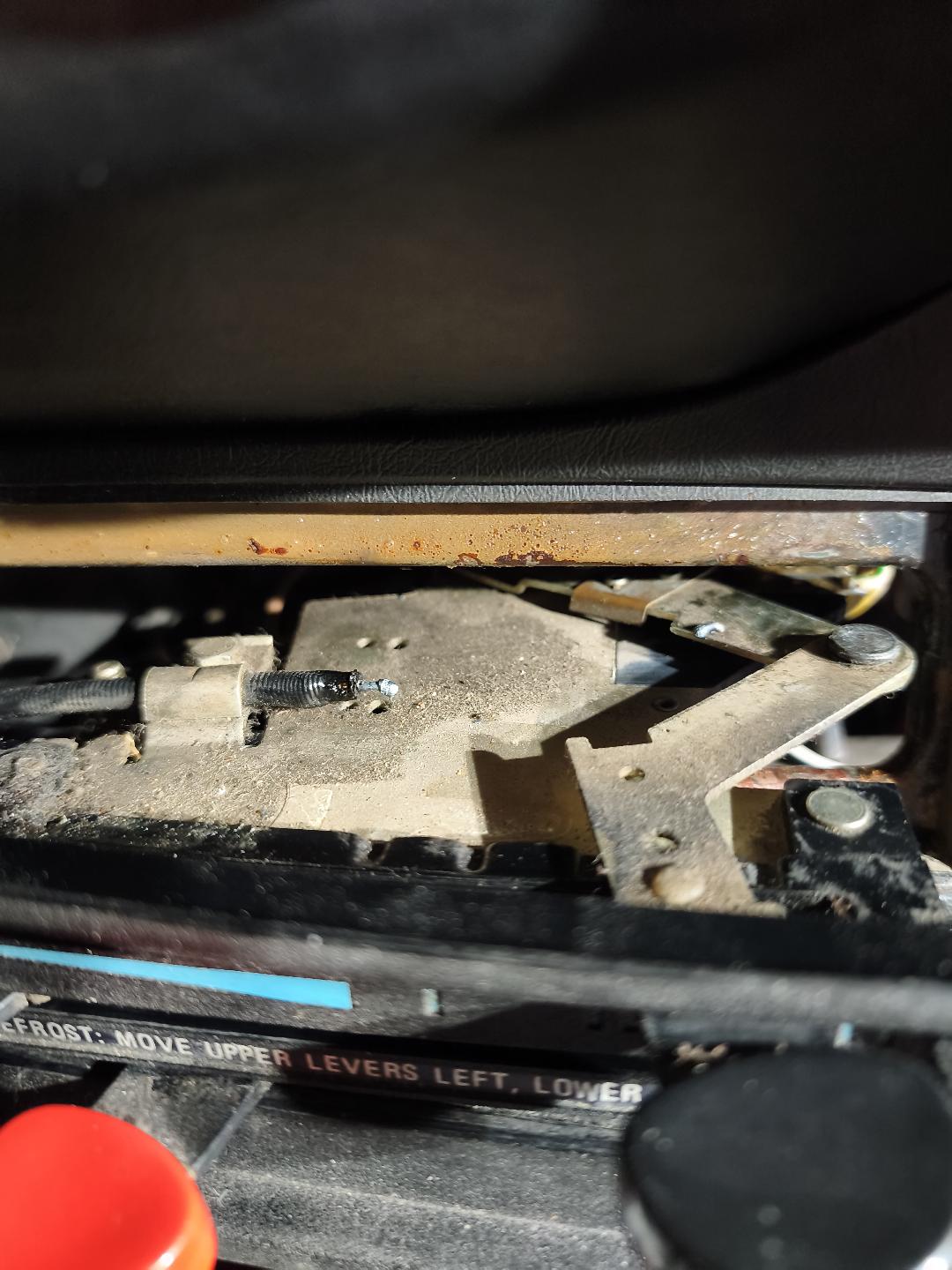

En voulant remettre tout cela en état de manière propre, j'ai malheureusement fait une mauvaise manipulation qui a provoqué un court-circuit direct. J'ai eu une sacrée frayeur en voyant le câble métallique de commande de volet d’air frais passer au rouge vif, accompagné d'une belle colonne de fumée ! Le temps de comprendre d'où venait le problème et de tout couper, le mal était fait : le câble de commande mécanique a fondu.Déçu mais pas découragé, j'ai fini par tout démonter. Je suis désormais à la recherche d'une platine de commande de chauffage de remplacement. La mienne porte la référence 91 271 46 17. S'agissant d'un modèle américain (US specs) et donc un seul curseur en haut, je ne sais pas encore si cette pièce est identique aux versions européennes (ce dont je doute, mais on ne sait jamais).

Tu as tout à fait raison. Je l'avais fait mais j'ai voulu repérer l'ampoule allumée qui s'est détachée et je suppose que son alimentation à touché la partie métallique de la platine et le câble a joué le rôle de fusible le temps que je réalise.
Le remontage (passage des câbles mécaniques) s'annonce compliqué. J'aurai dû laisser les gaines en place et coulisser uniquement les câbles mécaniques. Plus facile pour les remonter en les glissant dans les gaines déjà en place. Zut alors. Si ce conseil peut servir à d'autre.

Merci à tous pour vos retours. Tu as raison Gédéon, ce vendeur belge est installé à 20 minutes de chez moi. J'ai l'impression qu'il lui reste un fond de stock et uniquement des pièces abîmées. Marc en a fait les frais, si je ne me trompe, avec un axe de fusée à chaque fois tordu. Pour ma part, je me suis rendu chez lui pour trouver un rail de vitre latérale Targa. Il en avait une dizaine. Tous étaient rouillés et troués. Inutilisables. Tu remarqueras, Wiwy, que les platines présentées ont toutes une casse (manque de pictogrammes, coin cassé et, pour la troisième photo, un modèle européen). J'ai donc trouvé aux États-Unis pour un prix équivalent, frais compris. Encore merci.
