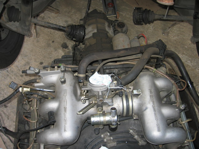

Je suis en pleine révision de ma 915, et en démontant j'ai remarqué que mes 2 cardans sont morts.
J'en ai donc commandé des neufs, mais là, surprise, ceux que j'ai reçus ne sont pas les bons.
En effet ils sont comme ceci :
Alors que sur ma 911 ce sont des cardans de ce type :
Je me demandais donc si une modification a été effectuée sur ma voiture (étant donné que j'ai remarqué qu'elle a subi un choc à l'arrière) Ou si c'est normal.
En parcourant lr forum j'ai pu voir le reportage de Julien 77 et qui semble avoir le même type de cardans que moi sur sa 85...
Je n'y compreds rien...

Merci je sais bien que ça m'aurait couté moins cher mais le problème est que les cannelures sur l'arbre sont usées... en fait, le jeu provient de là, et je suppose que les billes dans les joints sont aussi usées...

J'ai une 3.2l de 1984, et mes cardans sont comme ceux de ta 2ème photo.
