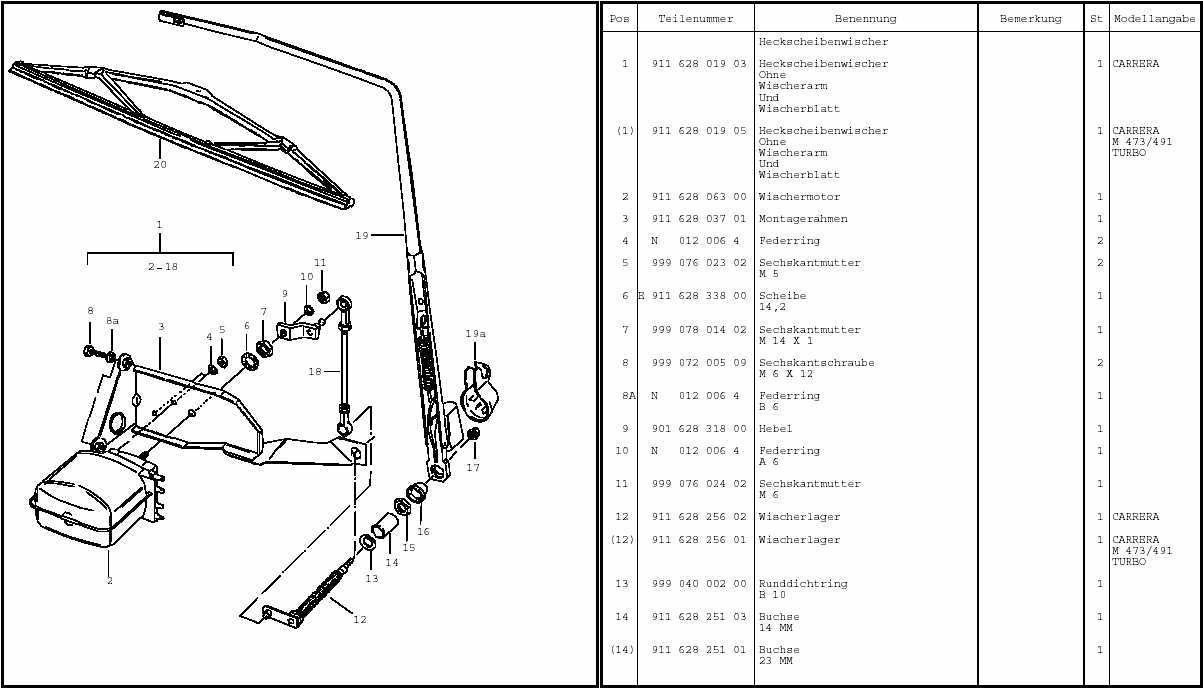

@Bweissach, il te faut un capot avec un trou et un renfort cylindrique, voici la tête du mien:
Il te faudra aussi la grille qui va avec, quel modèle d'aileron as tu ?
En revanche, il va au moins falloir que tu changes l'axe qui doit être plus court sur les capots sans aileron que sur ceux avec.
Sinon, est ce que celui ci irait ?
(clic)
Le support semble différent de la vue explosée que j'ai, on dirait un modèle plus ancien.

Je suis passé du capot avec aileron à un capot plat sans rien changer à l'essuie glace. Il faut que l'entretoise soit bien présente sur l'axe , à l'extérieur, juste sous l'écrou et que l'axe n'ait pas été serré directement sur le plastique de l'aileron. Le reste n'est qu'une question de règlage avec l'écrou au pied de l'axe.
Quant au précablage, sur la mienne (83) il n'existe qu'une référence de faisceau moteur mais il faut ajouter le cablage qui va sur le capot moteur et qui se raccorde près de l'accu d'essence. Coté tableau de bord, je n'ai jamais regardé mais il n'existe pas à ma connaissance de faisceau spécifique comme c'est le cas pour le régulateur de vitesse.
le 14/02/2008 à 11:11
J'ai moi-même une 84 SANS EGAR à l'origine. J'ai donc acheté un moteur que j'ai monté sur le capôt AR : faire attention, la longueur de l'axe est différente suivant aileron ou non. Puis, le cablage : il est envente chez RP ou autre AVEC la diode nécessaire pour le retour de l'EGAR en bonne position. Ce cablage passe par l'arrière, SOUS l'auto et revient par la trappe de l'habitacle contenant la tringlerie de BAV. Puis longe le tunnel central avant de revenir dans le tableau de bord. J'en suis à ce stade. Dès terminaison, je prendrai quelques photos à la disposition de celui qui veut.
