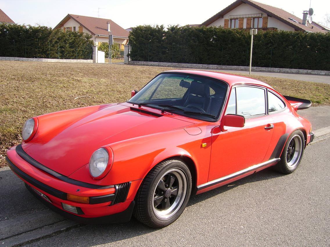

Une petite photo du spoiler de ma SC (avant quelle retrouve ses jantes ATS d'origine)
