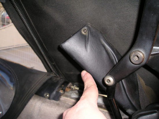

| PP | le 08/03/2008 à 16:13 Salut,Page 61-4 du manuel d'atelier en Français.....téléchargeable sur le site..... A+ Message édité le 08/03/2008 |
| Francis911 | le 08/03/2008 à 16:41 Salut,Attention de ne pas tendre trop la lunette arrière à froid parce que quand il fait chaud la lunette arrière de mon cab est beaucoup plus tendue. Francis |
| titon | le 08/03/2008 à 23:02 merci les gars pour vos reponses j'ai bien trouve sur le dit manuel cette vis de tension que tu montres et je l'ai trouve sur la voiture aussi mais ils disent que pour tendre il faut d'abord desserer 3 vis 6 pans mais je les trouve pas .Sont elles sous la moquette arriere?? cette enjoliveur que tu souleves en simili ,il m'en manque un j'ai regarde sur le PET je n'arrive a l'identifier pour le commander.pouvez vous m'aider?? merci pour les reponses |
| mateo | le 09/03/2008 à 09:57 bonjour pour acceder aux vis dont tu parles il faut devisser la vis crussi.. et la grosse en plastique qui tiennent le cache du mecanisme pliant sur la photo ci dessus(au dessous de la main)donc demonter le G et D ensuite sieges AR rabatues devisser les 3 vis crussi.. pour enlever le panneau de moquette AR et sous la lunette AR debloquer les 6 vis (3fois 2)qui tiennent les 3 pattes il faut aussis debloquer l ecrou(sur la photo entre le bouton et l ecrou indiqué par le doigt la apparament la vis est cassée) et maintenant tu peux agir sur les ecrous de tension bon courage. |

| mateo | le 12/03/2008 à 23:02 BONJOUR La REF PET pour les caches simili:911 555 077 60 L (G) et911 555 078 60 R (D) |
| titon | le 13/03/2008 à 16:16 merci beaucoup les gars et particulierement jean claude pour la precision de tes infos .je vais pouvoir commander la piece manquante et soit je me lance pour la tension soit je la montre au sellier qui aura bien besoin je pense de la precision des infos que vous m'avez fourni . je vous tiens au courant. bonne fin de journee |
