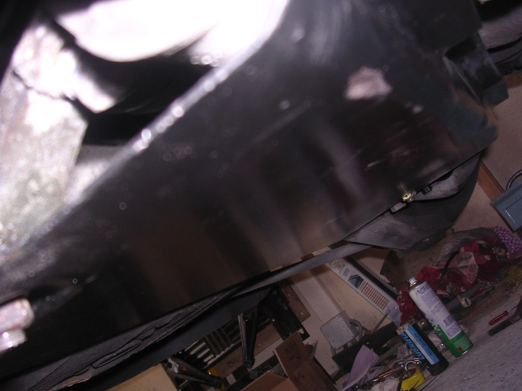

| enzo22m22 | le 24/04/2008 à 21:52 bonsoir,Regardez la photos de ma pompe à essence y'a aucune protection. pas de cache rien pour protégé les cosses de la pluie... C'est comme ca d'origne sur une sc de 1982 ? Merci si un forumiste a une info ? ![]() |
| jihef | le 24/04/2008 à 21:55 Pas sur mais il me semble qu'il y a une plaque de protection à cet endroit. |
| marsouille | le 24/04/2008 à 21:57 je suis comme toi , pas de plaque de protection , il faut que j'en fasse une |
| Pierrot72 | le 24/04/2008 à 21:57 +1 pour la tôle de protection... |
| jihef | le 24/04/2008 à 21:59 J'ai trouvé la référence de cette plaque : 911 341 161 04. |

| vikor | le 24/04/2008 à 22:29 la tole est partie... |
| jocker911 | le 24/04/2008 à 23:13 salut les p'tits loups, désolé de vous le dire mais fallait prendre une 3.2, elles sont équipées d'une plaque de protection. tellemnt bien protéger que je n'ai pas encore réussi à desserrer les vis de fixation de la plaque pour remplacer les durites essence.bon allez je vais me coucher Jocker |
| SCedric | le 24/04/2008 à 23:21 salut il y a bien une plaque de protection ... meme sur les SC !! je l ai retirée de la mienne il y a qq jours j en ai une qui traine ( non pas sur la tete ) Message édité le 24/04/2008 |

| jocker911 | le 25/04/2008 à 08:45 resalut BERTObon allez je t'explique. la pompe à essence trouve sous la voiturese derrière le réservoir, positionnée entre les deux roues, entre le réservoir et l'habitacle. on y accéde bien sûr par les dessous de la voiture. une plaque de protection fixée sur le châssis je crois, pas bien fait attention lors de la remise en état circuit essence côté coffre avant. Oui il me reste la partie pompe-moteur à terminer (remplacement des durites). peux pas envoyer de photos j'ai pu de ANP |

| jocker911 | le 25/04/2008 à 20:06 Re ENZO. pour le cache, si tu as des connaissances dans le monde de la chaudronnerie ou petite entreprise de mécano-soudure, un doudiste te passe le plan de la plaque et hop le tour est joué moins cher que chez Poil. si tu n'es pas trop pressé,je retounerai sous l'avant de la voiture courant juin je pourrai te faire ledit plan. pour la connectique, moi, mais ce n'est que mon avis, je mettrai de la gaine thermoretractable.(utilisé pour mon anti-brouillard arrière, la chaleur de la banane a fait le reste A+ |
| enzo22m22 | le 25/04/2008 à 21:10 Je pense que je vais la faire le cache moi meme.donc pour un petit plan ca serai cool J'ai trouvé ca sur un grand forum US: Si je trouve pas des caches gaines caoutchouc comme celui la, je prend de la thermo Une bonne vision du cache: ![]() |
| jocker911 | le 25/04/2008 à 22:05 salutdeux écrous bien visibles et à l'arrière de la plaque deux vis 6 pans creux (avec du wd40, çà trempe encore, j'arrive pas à les avoir ) |
