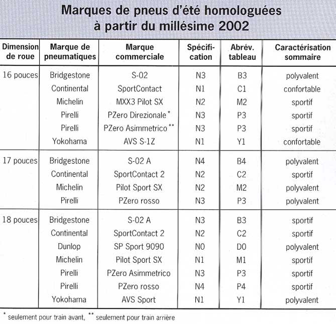

Bonsoir à tous, mes pneus arrières arrivent en fin de vie, j'ai ma grenouille depuis septembre 2007 et elle équipée de continentale sport contact (225/50/16) et j’aimerais avoir votre avis sur les Pirelli pzéro qui sont homologués Porsche, mon utilisation est essentiellement route et non circuit, et savoir aussi quelles étaient vos pneus actuelles et si vous en étiez contents(es), et oui je pense aussi aux dames je n'est rien trouvé de spécial dans le moteur de recherche à part les homologations, Je poste très peu, ne soyez pas trop dur avec moi, merci

Les PZero ne SONT PAS homologués, seuls les P6000 le sont mais en 195/55/15 et 215/50/15. L'homologation se fait par modèle et n'est pas générale.
EDIT : Lire 195/65/15 et 215/60/15

Voici la liste complète :
Dixit jihef
Ce document date du 15/01/1999.
Il concerne les 911 SC, 911 SC-3.0, 911 Carrera RS, 911 Carrera, 911 Turbo, 911 Turbo-Look.
Pour les années 1973 à 1989 (K)
Pneumatiques été - Etat au 08/98
Monte en 195/65 R15 91W et 215/50 R15 94 W :
- Pire**i P6000 N1
Monte en 205/55 R16 et 225/50 R16 :
- Bridge S-02 N3
- Conti SportContact N1
- Miche MXX3 Pilot SX N2
- Yokoko AVS S1-Z N1
Monte en 205/55 R16 et 245/45 R16 :
- Bridge S-02 N3
- Yoto Proxes F1 S N0
Message édité le 05/06/2008

Question ? Est ce que l'homologation est importante ... dans un post d'il y a quelque semaine un Doudiste m'avait répondu que l'homologation c'es pipeau ... il suffit de respecter les indices de charge et de vitesse ...

Personne ne peut interdire le montage d'un pneu, s'il respecte
les dimensions du constructeur son indice de vitesse et son indice de charge
Par contre une SC avec des 17 cup n'est pas homologué, en cas d'accident grave....

Homologués, pas homologués. Je comprends plus rien, on m'a toujours dit: homologués = 1ere monte d'origine sortie d'usine. Donc pour la suite du moment que l'on respecte la dimention, l'indice de vitesse et la charge, la marque et le model n'a plus d'impotance.

Du temps que tu es dans les préco constructeur en terme de dimensions et indice de vitesse/charge, tu n'as pas de problèmes

faux, d'après le document de JPC les PZero sont homologués en 16 pouces
(clic)
