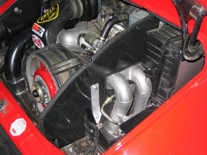

| alfred | le 30/07/2008 à 22:46 moi, jai pensé a une truc un peu con cet aprem....faire une sorte de cale entre le montant et le capot AR, et sur la droite, faire une entrée d'air tournée vers l'avant. juste pour aller sur circuit.... l'air frais rentrerai en force vers le filtre a air, le surplus partirai via la rehausse grillagée entre le capot et le montant, et en plus , j'aurai plus d'appui sur l'aileron arrière et çà aérerais mieux le moteur c'est peut-être idiot comme raisonnement, mais je le sens bien |
| cdrik915 | le 30/07/2008 à 22:48 Oui , c'est bien ca...de chez Steve Wong :![]() Boite carbone avec sonde hfm-5. Plus dispo a l'heure ou je vous parle. |
| Mysti's | le 30/07/2008 à 22:50 Alors,Pour notre Kingcréole national: le tuyeau est derrière la boite à air, si tu regarde l'arrière de celle-ci (la face vers l'avant de la voiture) tu vas voir la "prise" du tuyeau. Puis, il chemine vers le haut de la bâche à air. Il est en caoutchouc tressé d'un gaine à grosse mailles noires. Le système pour le clipser à la prise c'est une sorte d'agraffe ronde en fil de fer rouge. Peut pas te dire mieux, si ce n'est qu'après avoir effectué tous tes branchements, tu va devoir refaire faire un réglage de ralenti (si besoin) mais au minimum un réglage de richesse (alias Co/Co2). Pour Carrera 32: Non, ça venait de Fabspeed, ou Rennspeed, ou dans le genre. Attends, je vais essayer de mieux chercher... et merde, a trouve pas |
| cdrik915 | le 30/07/2008 à 22:51 [q=alfred]moi, jai pensé a une truc un peu con cet aprem....faire une sorte de cale entre le montant et le capot AR, et sur la droite, faire une entrée d'air tournée vers l'avant. juste pour aller sur circuit.... l'air frais rentrerai en force vers le filtre a air, le surplus partirai via la rehausse grillagée entre le capot et le montant, et en plus , j'aurai plus d'appui sur l'aileron arrière et çà aérerais mieux le moteur c'est peut-être idiot comme raisonnement, mais je le sens bien "Et ca existe cela aussi mon ami Alfred : ![]() Message édité le 30/07/2008 Message édité le 30/07/2008 Message édité le 30/07/2008 |

| carrera34 | le 30/07/2008 à 22:54 Pour l'admission d'air frais, ça assureMais pour le filtrage...... ils l'ont mis où ? |

| cdrik915 | |
| carrera34 | le 30/07/2008 à 22:59 Et ça coute cher ? |
| alfred | le 30/07/2008 à 23:04 moi, je pensais a un truc plus "pointu"...un truc qui ressort du capot pour aller chercher l'air dehors... |
| Mysti's | le 30/07/2008 à 23:10 Dixit carrera34Et ça coute cher ? Ben... entre 20 et 30 ans de filtres papier d'origine lorsqu'ils sont changés normalement |
