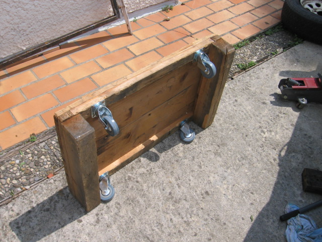

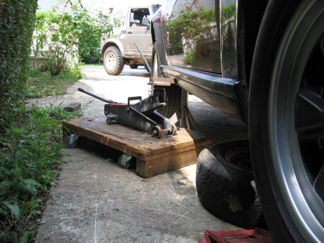

Sur l'article de Julien77, il a fabriqué un plateau sur mesure:

Pour illustrer mon histoire de "bastaing", une petite toph:
Ce ne sont que 10cm de gagnés, mais au moins le cric peut être posé dessus sans soucis, et après je sécurise avec des chandelles.
