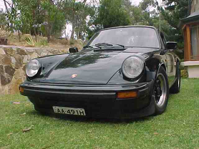

| FF SC Targa | le 05/01/2009 à 22:13 Les jantes ATS, ont été montées la première fois sur les 911 E de 1973.Elles ont été peintes en gris jusqu'en 1980. Les carrera et les SC (1974 à 1983) ont été montées en 6 pouces à l'avant et 7 pouces à l'arrière. Les 911 et 911 S (1974 à 1977) avec les ailes étroites ont été montées en 6 pouces à l'avant et a l'arrière. 1973 : 911 E ![]() 1976 : 911 S ![]() 1976 : 911 carrera ![]() 1980 : SC 1981 : SC |
