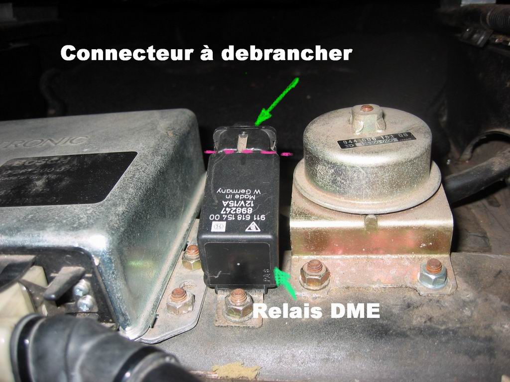

En même temps sur les 3.2 il y a un correcteur barométrique du type on/off, c'est peut-être la cause ?
le 03/06/2009 à 22:20
Il se trouve où ce correcteur jiehf
le 03/06/2009 à 22:21
A coté du motronic et du relais DME sous le siège conducteur. C'est une sorte de capsule comme le capteur de pression d'huile.
Message édité le 03/06/2009
le 03/06/2009 à 22:22
et ça ce mesure comment ?
le 03/06/2009 à 22:24
Je ne sais pas. Il faut aller chercher dans les docs de Pollux.
le 03/06/2009 à 22:25
ok.. je vais étudier cette piste je vous tiens au courant ...
