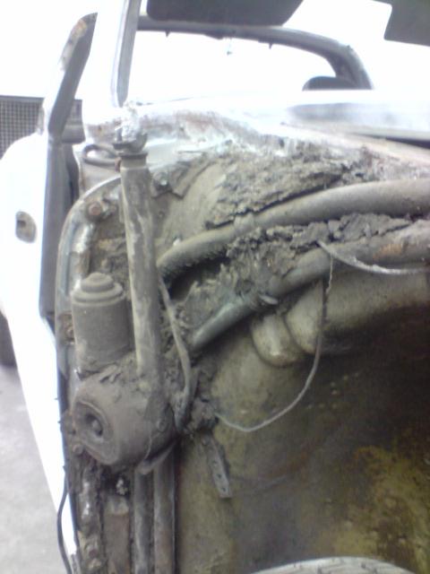

Les Dieux se sont liguer contre le remplacement de la capote de mon cab... je m'explique: prêt à changer la trop vieille capote toute abimée de mon SU-PER-BE cab rouge, voila 'ti pas que je remarque quelques (petites) taches de rouille dans les passages de porte ainsi qu'une toute petite tâche sortant du joint de pare-brise. Tracassé, je file chez le carrossier pour un devis.
Au menu: dépose et repose du pare-brise, démontage des bas de caisse et traitement des tâches de rouille... Après démontage, voila un apperçu de ce qui a été trouvé:
Bas de caisse:
Pare-brise:
Pare-brise (suite):
Et ces quelques photos ne sont qu'un apperçu des parties les plus touchées
Au final et au vu des photos, on se rend compte que la rouille est cachée... un jour ou l'autre, elle se montrera par petites tâches... mais ce ne sera que la partie visible de l'iceberg.
Et le prix me demanderez vous? 750€ all in.
Voila la raison pour laquelle le remplacement de la capote attendra M'en vais essayer de voir si je peux pas utiliser l'autre côté

Que du classique , phénomème connu .
Rien à dire sur le tarif si c'est bien fait
le 21/09/2009 à 16:40
Comme JC26, endroits classiques, prix comparable à ce que ça m'avait coûté (baie de PB + seuils de portes).

3 ou 4 fois par an , voiture sur cale sans les roues arrières, éclairez-vous avec une balladeuse et allez grater la m..... qui se trouve en bout d'aile côté portière , vous allez être surpris de l'accumulation de terre humide qui s'agglutine et qui fini par ronger la baie de porte .
Quand vous lavez votre auto , ou que vous rentrez dans le garage après avoir pris la pluie .
Sechez les 2 angles bas du pare-brise et de la lunette arrière où l'epaisseur du joint permet à l'eau de stagner , de s'infiltrer et provoque de la rouille au fil du temps
