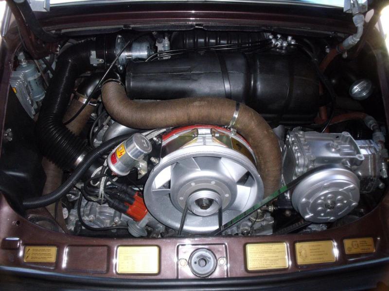

| lolocarrera | le 11/11/2009 à 21:32 un 3l sc ![]() |
| lolocarrera | le 11/11/2009 à 21:34 et enfin un 3l de carrera avec turbine spécifique à 5 pales ![]() |
| Bweissach | le 11/11/2009 à 21:38 Et avec le compresseur de clim à droite pour la Carrera 3.0 |
