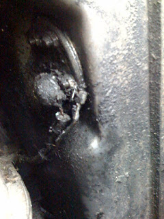

Ayant 1 heure devant moi, je décide de voir pourquoi ma jauge d'huile fait des bonds de haut en bas....
On va prendre les choses dans l'ordre...
Je me dirige vers la jauge qui se situe dans l'aile arrière droite sur la bâche à huile.
C'est bien dégeul**** elle est ULTRA exposée vu son emplacement. Mais que c'est agréable de travailler avec une bonne accessibilité

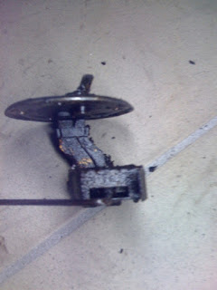

Elle est vraiment très très poisseuse! Puis la nettoyer à l'essence?
Ou Y a-t-il une contre indication?
Evidemment le joint n'a pas tenu 30 ans de chaud froid... il a fait son temps. Est-il livrable chez Poil?
Merci de vos avis éclairés!
Alex.
PS. Plus de détails sur le blog (clic)
