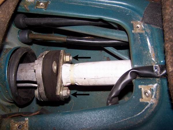

tu as en AV des 2 sièges AR , sous la moquette , un regard trapézoïdal à devisser (4 vis )
en l'enlevant , tu verras une sorte de cardan sur la tringlerie qu'il faut changer par du neuf
c'est pas trop compliqué , mais repères avant sa position avant de le démonter (sauf sur la G50 où il n'y a pas de réglage)

pour compléter le post de Lover, la jonction pour une BV "G50", dans le boitier entre les sièges ARR, se fait par DEUX vis (merci Gillou du rappel !): si 1 des vis est partie, la transmission de la grille de selection devient TRES aléatoire ..
(ça m'est arrivé, je n'avais plus de 1, 2é... en plein Paris !)
> donc, commence par cette simple vérification
et tiens nous informé du résultat

Pour l'arrière à vérifier :
Par contre si c'est un manque de précision du levier , c'est plutôt au niveau du levier lui-même qu'il faut regarder
