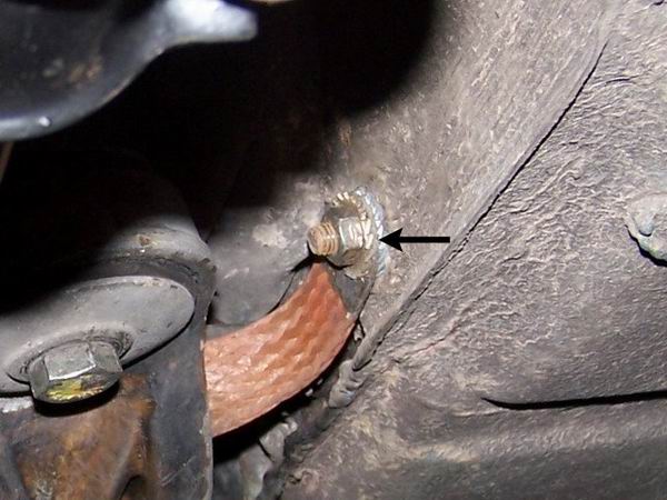

Est-ce-que la tresse de masse peut influencer le démarrage? Oxidation du contact.
