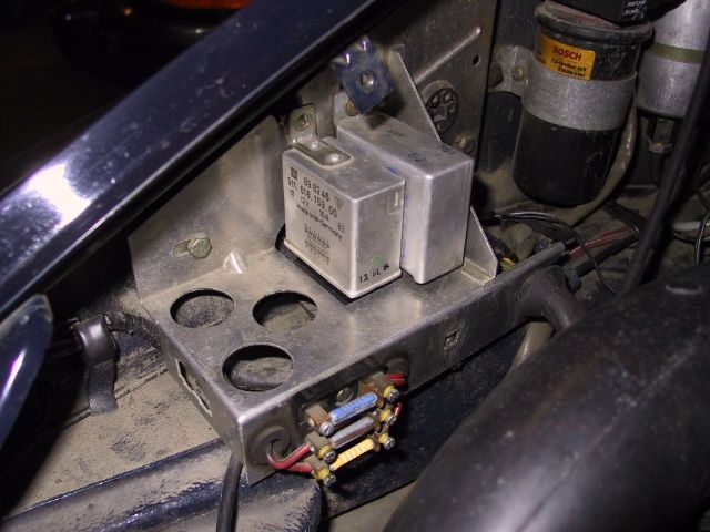

| PsychoPat31 | le 21/01/2010 à 22:14 Tu peux aussi avoir le relais de commande dans le compartiment moteur qui est resté collé(clic) il te suffit de l'ouvrir délicatement,et de nettoyer les lamelles de contact |
