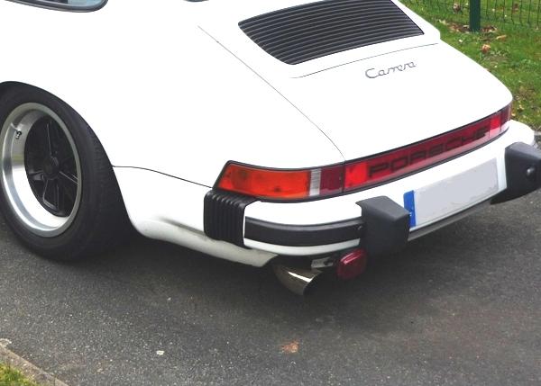

| Francky Fix | le 06/03/2010 à 21:39 Bonsoir,Sur mon 3.2 de 86 le phare antibrouillard arrière est positionné près de la sortie d'échappement. Le problème de cet emplacement est que les gaz d'échappement font fondre la plastique rouge de l'antibrouillard. Ma question est la suivante : à part supprimer le pot d'échappement ou l'antibrouillard , quelqu'un a t'il déjà effectué un bricolage pour éviter cela ? Du genre, rehausser le feu en remplassant la plaque de fixation par une plus longue, ou alors en installant une plaque de protection (alu, inox...) autour du feu.D'avance merci pour vos réponses. |

| JMP74 | le 07/03/2010 à 00:31 En effet, les sorties des bananes inox sont à 90° et du coup passent trop près du feu de brouillard arrière. La solution est de le déplacer de l'autre côté du sabot :![]() |

| Francky Fix | le 07/03/2010 à 22:07 Je pense que le feu antibrouillard fond car la sortie d'échappement d'origine a été remplacé par un pot Inox avec une sortie plus large.(clic) |
| JMP74 | le 07/03/2010 à 23:58 Dixit Francky FixJe pense que le feu antibrouillard fond car la sortie d'échappement d'origine a été remplacé par un pot Inox avec une sortie plus large. Et surtout ça sort à 90° au lieu d'environ 60° à l'origine, comme j'ai dit plus haut (je ne parle pas de température mais de degré d'angle ) |
