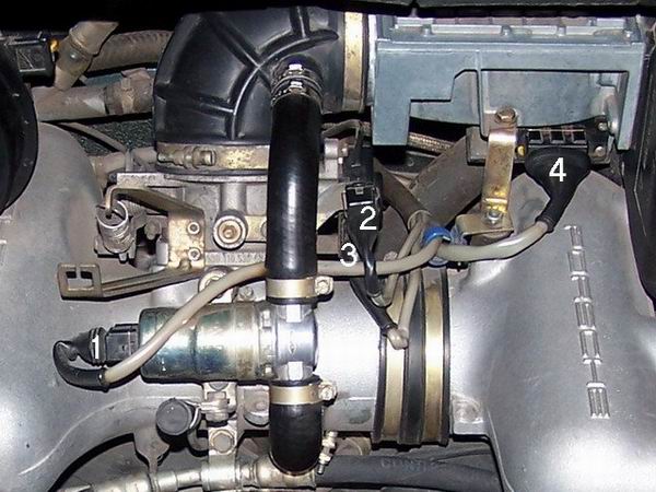

Hey les doudistes!!
Alors je vais faire mon niais, mais je le meme "soucis" que notre cher compagnon, cependant, moi dans ma grande betise, je ne sais pas ou il est...
Pourriez vous me dire, que je fasse la meme chose please
merki!

C'est cette pièce là :

le 15/04/2010 à 21:14
Là:
le truc rond avec deux durites noires
le 15/04/2010 à 22:11
Merci les gars! j'va m'en occupé
