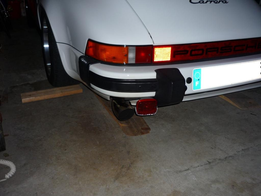

Salut,
Suite un ancien post (clic) dans lequel je demandais si quelqu'un avait des solutions pour éviter que l'antibrouillard arrière des 3.2 boîte 915 ne fonde avec les gaz d'échappement.
J'ai trouvé une solution sans le déplacer l'antibrouillard.

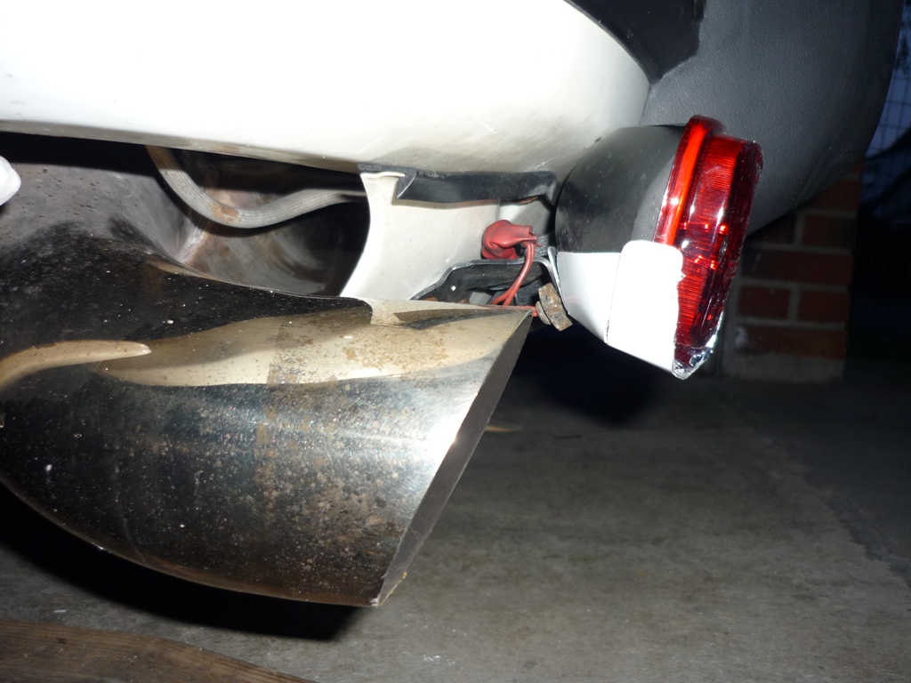

J'ai découpé dans une fine plaque d'alu une protection reprenant la forme de l'anti-brouillard.
Pour isoler encore plus du chaud j'ai collé à l'intérieur, un peu d'isolant mince.
Ci-joint quelque photos du résultat, ça reste discret.
(clic)
(clic)
Je n'ai pas encore testé l'efficacité, à suivre.
Dites moi ce que vous en pensez.
Tschuss.
(clic)

le 22/04/2010 à 22:01
Euh je veux pas te vexer mais je trouve ça super moche, autant déplacer le feux de l'autre coté du buttoir
surement fonctionnel mais laid

le 22/04/2010 à 22:30
En effet ce n'est pas du plus bel effet
Une autre solution est peut-être de monter un échappement adapté, c'est à dire avec une sortie de 60 oblique.
le 22/04/2010 à 22:35
Non non, le miens est intact
mais nous n'avons pas le même pot, ma sortie dégage les gazs vers le bas et vers le coté gauche,tu passe 2 doigts entre le bord de la sortie de l'anti-brouillard donc ça doit chauffer bcp moins que sur ton montage.
Nb sortie de 90mm sur le miens
Message édité le 22/04/2010
le 23/04/2010 à 00:50
Maintenant que tu as une sortie à 90°, le mieux est de déplacer ton feu à droite du sabot... si je peux me permettre, fait comme moi :
Bon la jupe n'est pas encore repeinte, mais je trouve que ça s'intègre bien... Quant à ta protection thermique assez voyante malgré tout, elle risque de devenir un nid à m**de assez rapidement
