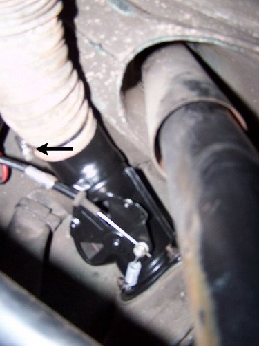

| PIT911 | le 14/08/2010 à 08:21 Je ne cesse d'avoir de l'air très chaud au pied à l'avant droit. C'est pire à chaque accélération qui procure une "bouffée" de chaleur. Malgré le réglage de la clim et de la ventilation, ça ne change rien.Si quelqu'un à une idée, elle serait la bienvenue Je n'arrive pas à trouver la solution. |
| cuntaner | le 14/08/2010 à 08:41 salut; possible que les camanbert sont bloquet |
| leonard19 | le 14/08/2010 à 08:41 Dixit cuntanersalut; possible que les camanbert sont bloquet Pareil |
| cligneval | le 14/08/2010 à 09:29 Camanbert bloqué : grand classique |
| Kermit | le 14/08/2010 à 09:32 Pour aider à trouver le camenbert, c'est à coté des l'amortisseurs AR. |

| piairalex | le 14/08/2010 à 09:39 Si ta grenouille en est équipée, jette aussi un œil du coté des leviers à proximité du frein à main, une fois je me suis fait avoir avec un qui était resté en position haute |
