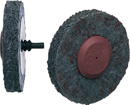

| clay smith | le 01/11/2010 à 14:48 Pour nettoyer la rouille, j'utile une roue de décapage au bout d'une perceuse: Ça ne bouffe pas trop la tôle même si c'est prévu pour nettoyer les soudures. Si tu veux conserver le bleu, avant d'appliquer ton apprêt passe un coup de "Scotsh ride", il accrochera mieux. |
