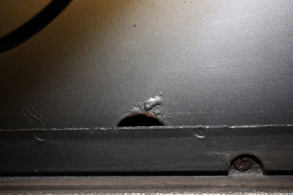

cet après midi j'ai démonté mes bas de caisse ... à priori ça n'avait jamais été fait
bien moins sale que je ne le pensais
2 ou 3 points de rouille sur les soudures sur bas de caisse que j'ai poncé et passé un coup de frameto
coté caisse, j'ai juste une mini cloque d'un coté - ce n'est pas perforé, juste superficiel ... mais à traiter juste à temps je pense
question, est-ce que je gratte avant de passer du frameto ?
une fois le joint remis ça ne se verra pas
le 06/11/2010 à 17:05
Salut ,
Oui , tu grattes jusqu'a ce que tu aies la tole a nue.
le 06/11/2010 à 17:08
oui traiter au frameto et envoyer du produit pour corps creux dans le bas de caisse, ou plus barbare mais très efficace du GO melangé a de l'huile de vidange.
Ca va avoir pour effet d'imbiber les éventuels points de rouille.
le 06/11/2010 à 18:07
Dixit Cab80plus barbare mais très efficace du GO melangé a de l'huile de vidange.
Ca marche vraiment bien cette solution ?
le 06/11/2010 à 20:08
perso je prefererait la solution "rustol"
le 06/11/2010 à 20:19
rustol frameto bof c est pareil non
le 06/11/2010 à 20:28
Genre dinitrol, cire qui ne sèche pas pour corps creux avec un embout pour injecter loin (souris)c'est le top
le 06/11/2010 à 20:31
oui mais dinitrol ca se trouve ou ca
le 06/11/2010 à 20:53
En produit pour carosserie ou marchand pieces autos ça se vends en bombe(demander produit pour corps creux) @+
le 06/11/2010 à 21:21
Trop tard le mal est installé, elle est pourie.
Je t'en débarrasse pour 5000€.
Comme les copains, tu gratte, un coup d'après phosfatant et retouche peinture.
le 06/11/2010 à 21:39
Dixit ea
Oui ça marche bien peu orthodoxe il est vrai mais efficace
le 06/11/2010 à 23:05
c est une méthode d ancien ça mon père le faisait pour sa Rosalie
le 07/11/2010 à 08:33
Dixit KermitTrop tard le mal est installé, elle est pourie.
alors la rêve ... pour l'instant je touche du bois, peinture d'origine et c'est la seule mini-cloque et même pas abimé au dessous que j'ai vu ... et j'ai bien cherché partout
pour l'instant, j'ai poncé et passé du frameto ... le joint recouvrira le tout et ça ne se verra pas
Exact et ça fait ses preuves
le 07/11/2010 à 09:44
le frameto bof bof
Je l'utilisais sur ma voiture de tous les jours mais il fallait y revenir une fois par an
