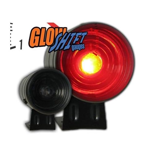

Bonsoir a tous ,
Je vais faire monter un voyant rouge ( comme sur la photo ) pour la zone de rupteur à la place de l'horloge seul problème je ne sais pas où le brancher !!!

le 06/11/2010 à 19:47
Shift-Light :
(clic)
A+
Edmond

le 06/11/2010 à 19:54
C'est ça !!
Seul truc c'est que moi, je vais mettre un cligno rouge et que cela ne m’explique pas comment brancher !!

Pas de shift light sur les voitures équipés d'un BHKZ ... seules les 3,2L peuvent recevoir un shift light comme ceux vendu par les diverses boutiques comme Oreca, GT2i, ....
le 08/11/2010 à 09:08
j' ai cette photo , et d' après le schéma , celui la doit ètre compatible avec un BHKZ , car branché sur le HT de l' allumage

Le voyant rouge, tu le mets en lieu et place du rupteur?
le 08/11/2010 à 19:26
Dixit Pascal 2N1Le voyant rouge, tu le mets en lieu et place du rupteur?
Le rupteur il est dans la puce (Eprom) qui elle même est dans le Motronic !
A+
Edmond
Ps : Pour Info ce paramétre est modifiable directement au niveau du code hexadecimal dans l'Eprom :
Il faut simplement convertir le Nombre de tours/minute divisé par 40 en Hexa :
Exemple: Pour une valeur Hexa = A3
(A3 Hexa = 163 en Décimal)
Rupteur = 40 * 163 = 6520 Tours/minute
Et bien sur Vice & Versa ! Ou Chateau de Versailles !
