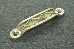

| Rv 930 | le 10/11/2010 à 21:04 Même problème pour 930.J'ai envoyé ma traverse chez Wevo. Ils me l'ont sablée, traitée anti corrosion, peinds, changés les silent bloc par des semi rigides et 3 semaines plus tard elle est arrivée chez moi. Ils m'ont fait un boulot...Miam miam !! ![]() |
| 930-69 | le 10/11/2010 à 21:15 +1wevo au us |
| Détuning-man | le 10/11/2010 à 21:17 et tu peux faire mettre des silentblocs standard ou pas ? |
| Rv 930 | le 10/11/2010 à 21:18 à l'époque non, semi rigide (on va appeler ça comme ça) et rigides |
| BertoSpid | le 10/11/2010 à 21:45 Effectivement, Pollux avait parlé de ces SB à monter ... |
| cdrik915 | le 11/11/2010 à 10:05 Plus un effectivement :Wevo propose des silent-blocs pour pallier a ce probleme . Il faut re-usiner la traverse . Mais le cout est divisé par deux. Valable aussi pour les 930. ![]() ![]() ![]() De plus , on peut egalement choisir le silentbloc type origine (noir)ou renforcé pour attenuer encore plus les mouvements de boite (bleu). Message édité le 11/11/2010 Message édité le 11/11/2010 |
