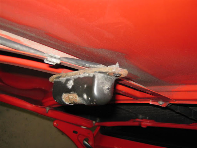

| SKIPPY | le 18/11/2010 à 19:16 Salut l'un d'entre vous aurait'il une photo de l'emplacement de cette lumiere du compartiment moteur. Ce serai bien sympa |
| cdrik915 | le 18/11/2010 à 19:23 Elle se situe sur la traverse centrale du capot , sur une patte specifique soudée , 2 vis cruci pour la fixation. |
| Détuning-man | le 18/11/2010 à 19:31 Ca t'aide ? |

| PASSIONSC | le 18/11/2010 à 20:06 Question subsidiaire: je n'en ai plus sur ma poil. Ou puis-je en trouver une? |
| SKIPPY | le 18/11/2010 à 20:20 impecable merci a vous la mienne est plus belle (la lumiere) |
| cameleon45 | le 18/11/2010 à 20:57 Dixit PASSIONSCQuestion subsidiaire: je n'en ai plus sur ma poil. Ou puis-je en trouver une? Perd pas ton temps, ça marche jamais |
| wb61 | le 18/11/2010 à 20:58 Il parait que ça fonctionne avec les veilleuses |
| PsychoPat31 | le 18/11/2010 à 21:14 Dixit wb61Il parait que ça fonctionne avec les veilleuses C'est vrai |
| jp9056 | le 18/11/2010 à 21:14 Dixit cameleon45Dixit PASSIONSCQuestion subsidiaire: je n'en ai plus sur ma poil. Ou puis-je en trouver une? Ben si,moi,elle a toujours marché ......avec veilleuse et phares.Ca eclaire même pas mal cette saloperie |
| lolocarrera | le 18/11/2010 à 21:29 Dixit PASSIONSCQuestion subsidiaire: je n'en ai plus sur ma poil. Ou puis-je en trouver une? J ai ça en stock si besoin mp moi |
| David_911 | le 18/11/2010 à 21:37 Oui, ça fonctionne avec les veilleuses ! J'ai cherché un moment avant de comprendre pourquoi elle ne s'allumait pas... |

| 911targa83 | le 19/11/2010 à 07:47 Sur les Cox il y avait ce truc Si c'est bien révisé , ça fonctionne au poil avec les veilleuses , c'est sûr il faut quand même tourner la fenêtre rotative qui sert d'inter à ce bordel très rétro et kitsch . C'est le genre de pièces que j'adore . . |
| Détuning-man | le 19/11/2010 à 08:36 Il marche très bien depuis 21 ans et 220000 km, la dernière chose à faire serait d'y toucher ! |

| lucky-sc | le 19/11/2010 à 18:16 Salut,la mienne fonctionne à merveille....Pour la petite histoire...Mon manuel à moi étant en allemand et à l'époque n'ayant pas l'outil informatique pour me connecter au site bleu, j'ai roulé pendant plusieurs années avec la lumière allumée dans le compartiment moteur (lorsque les veilleuses étaient mises...) Puis un beau jour, je rencontre un Porschiste en vrai, au resto, après l'avoir connu sur un site...et puis en papotant c'est lui qui découvre la lumière allumée et qui m'apprend le fonctionnement....Je roulais de nuit comme ça depuis des années.. Au cente dans le cylindre noir que l'on voir sur la photo, il y a une partie métallique qui se lève ou qui s'abaisse....Il fait fonction d'intérupteur ...Bien pratique à mon avis si on connait une panne du genre rupture de la courroie en pleine nuit.... Autant je pense qu'à l'époque où nos autos étaient récentes et neuves le proprio ne devait pas s'emmer... à se dépanner la nuit (il appelait un dépanneur et attendait que ça se fasse à l'hotel 3 * du coin Autant aujourd'hui si nos voitures ont pris de l'âge beaucoup je pense n'hésite pas à rouler de nuit et à bricoler sur leur auto...donc je pense que cette loupiote est une aubaine, elle est bien placée et éclaire très bien....Après vous pouvez aussi acheter une balladeuse qui ira se fixer sur la prise allume cigare.... |
| Biznogoudh | le 21/11/2010 à 15:37 Bonjour,et bien sur la mienne, j'ai la patte de fixation, mais pas la lumière...et pas de câble qui arrive C'est difficile à mettre en place (si on trouve la lampe déjà !) ? A+, Biz. |
