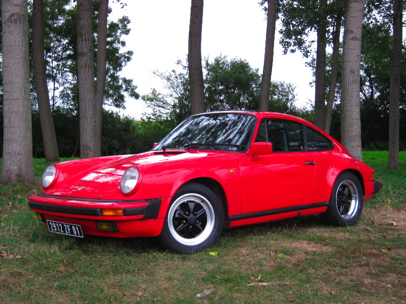

En 16' l'idéal niveau look c'est des 7' et 8', ça remplit bien les ailes et ça fait une sacré ligne.
Une SC d'un membre avec ces Fuchs (clic)

6 et 7 c'est ce qui est monté d'origine, mais ça fait plus fin.
Une photo de celle d'un autre membre en 6' et 7':
La taille des pneus ne change pas, donc c'est juste une histoire de goût.
