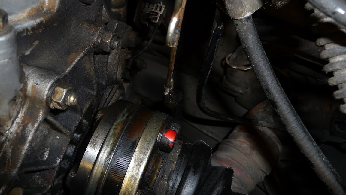

| Bruno49 | le 28/12/2010 à 15:11 bonjour,bon dès fois je suis parano avec les bruits, mais la je suis d'en avoir un 2 semaines que je n'avais pas roulé et je viens de changer mon autoradio et voulais tester l'antiparasitage je pars et dès les premiers tours de roue, j'entends un clac clac et je le ressens dans le pied au niveau de la pédale d'accélérateur j'ai testé en accélérant avec le bout des doigts, je sens bien que ça tappe (genre 2 coups par seconde à petite vitesse) quelque chose frotte surement quelque part il y a 2 semaines j'avais posé une question du même genre (clic) (pas même symptome, mais peut-être c'est lié) il faut que je commence par regarder quoi ? merci de votre aide en attendant je vais dessous voir ce qui se passe ... |
| ibanezjs | le 28/12/2010 à 15:22 Vérifies le que le renvoi de tringle ne frotte pas sur le cardan gauche si c'est en roulant, mais si tu as accéléré a la main je doutes que tu roulais non? |
| Bruno49 | le 28/12/2010 à 16:25 bonjour Arnaud,avant de lire ta réponse c'est ce que je pense aussi avoir trouvé à priori c'est bien cette tige (retour vers moteur) qui devait frotter sur les boulons de cardan j'ai nettoyé au mieux et passé du WD40 et ça ne le fait plus ... ouf merci quand même c'est bizarrement fichu comme fixation car ça passe assez prêt du cardan |
| ibanezjs | le 28/12/2010 à 17:49 Je confirme que ca passe juste! |
