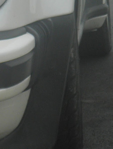

le 04/01/2011 à 13:19
le 04/01/2011 à 13:30
C'est pas donné!!
Sur celle-ci il est différent. On dirait un spoiler découpé et peint.
Et demander à un carrossier de t'en faire en poly? Ca doit pas etre compliquer à faire pour un pro.

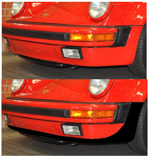

le 04/01/2011 à 16:54
Ben voui, et l'estetique sans le spoiler est quand meme nettement meilleur à mon gout :
