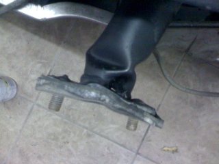

| psok | le 21/04/2011 à 20:44 Bonjour à tous,Ca faisait un moment que je n'avais pas posté! J'entame quelques petites bricoles.. C'est bien des plis de déformation programmée? C'est surprenant mais des deux cotés... Autre chose, les écrous de fixation du pare-choc ne sont pas les mêmes à gauche et à droite... diamètre différent... |
| rs2 | le 21/04/2011 à 20:48 oui c est normal elles l ont toutes |

| Cab80 | le 21/04/2011 à 22:05 c'est une amorce de pliage en cas de choc ( petit) pour ne pas déformer la caisse, ce pli joue le rôle d'amortisseur |
| ste911 | le 22/04/2011 à 05:13 pour les ecrous,la voiture a due deja tapee, et un seul butoir de pare choc a ete changer.j'avais la meme chose sur la mienne, maintenant les 2 sont neuf puisque j'ai bien tape.stef |
| 911targa83 | le 22/04/2011 à 08:03 Sur les modèles US il y a des sortes de vérins , à la place de ces tubes préformés . . |
| cwuidard | le 22/04/2011 à 08:42 Oui, et ça pèse un âne mort et ça coûte un bras ces tubes sur vérin |
| psok | le 22/04/2011 à 12:50 Dixit ste911pour les ecrous,la voiture a due deja tapee, et un seul butoir de pare choc a ete changer.j'avais la meme chose sur la mienne, maintenant les 2 sont neuf puisque j'ai bien tape.stef OK! c'est fort possible... historique pas complètement connu... |
| phases | le 22/04/2011 à 12:56 Dixit 911targa83Sur les modèles US il y a des sortes de vérins , à la place de ces tubes préformés . J'ai un modèle allemand et ma caisse a des vérins en lieux et place de ces support |
