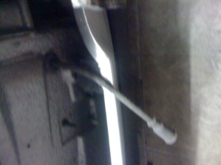

Autre découverte ce jour...
Derrière mon pare chocs avant j'ai une tube qui pendouille... reliée à rien du tout!
tourner l'image de 90° vers la droite
Une idée?
je suis parti du garage avant de suivre cette durite pour en connaitre l'origine...
merci

Tube de mise à l'air du circuit de carburant...

le 21/04/2011 à 22:34
ok! merci...
Mais c'est normal que ça pendouille comme ça?...
Il vient se fixer quelque part?
le 21/04/2011 à 23:20
Oui, un collier doit le retenir...

fildemass c est le trop plein du lookeed de frein plutot non
le 21/04/2011 à 23:56
Non, je ne pense pas, il provient du réservoir de compensation sous l'aile gauche, le liquide de frein est mis à l'air par un tube plus petit, directement, sans "entonnoir"...
Enfin c'est ce qu'il me semble me souvenir mais tu me mets le doute...

le 22/04/2011 à 07:35
Dixit fildemassNon, je ne pense pas, il provient du réservoir de compensation sous l'aile gauche, le liquide de frein est mis à l'air par un tube plus petit, directement, sans "entonnoir"...
Ca y est, je ne vais plus dormir pendant une semaine...
PC
exact le trop plein de liquide de frein frein sur le cote gauche p sur le passage de roue a travers le support du tube de support parechoc c est un petit tube plastique
tu vas pouvoir dormir cette semaine

le 22/04/2011 à 12:48
Bon alors je viens d'aller voir... enfin ce que j'ai pu en 20 secondes...
Apparemment il ne vient PAS du bocal de liquide de frein... le bocal est relier à un tube plastique dur "transparent" qui va devant mais dans l'aile apparemment...
Il passe sous la boite à fusible puis je ne le vois plus... pas assez de lumiere et surtout de temps....

j' ai changé mes plaquettes par des neuvesmardi soir du coup le liquide a débordé(comme jai repoussé les pistons) et est sortie par la je l'ai vu ce matin au sol donc .... ;) FDM punission

lolo tu as raison j ai regarde sur la 2.7 il sort bien sur le cote du support de pare choc mais il est fixe sur la face avant avec le petit caoutchouc

tu as raison Philippe

non lionel c est le trop plein du lookeed de frein j ai une tache sur le prquet qui le prouve

Dixit lolocarreranon lionel c est le trop plein du lookeed de frein j ai une tache sur le prquet qui le prouve
sur ma carrera 3.0 77, le tuyau de trop plein du liq de frein sort directement sous l'auto, et pas via cette durite caoutchouc à l'avant
mais peut-être que çà a été mal remonté un jour ??? ?
