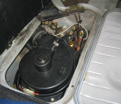

Très belle photo ci-dessous qui vaut mieux qu'un long discours ... le ventilateur est dans la partie supérieure, installé au-dessus de l'évaporateur... (cfr. mon MP)

le 04/07/2011 à 11:11
Il est dans le coffre AV sous la trappe.

Donc, celui de clim est bien celui sous la trappe ?
le 04/07/2011 à 13:46
Oui, le système de clim est indépendant et parallèle au système "normal". La ventilation "normale" est actionnée sur le tableau de bord.
Le ventilateur de clim se commande à partir de la console centrale, en bas...
Et ce ventilateur se trouve dans la boîte noire (fixé au couvercle du dessus de cette fameuse boîte noire que tu vois sur photo) ...

V'la l'bouzin
Je l'aime bien cette trappe, mais pour mettre la trousse a outils, un bidon d'huile etc..

Très simple a demonter.
Effectivement le moteur est cuit, tourne à peine à la main.
Je cherche a dessolidariser le moteur des palmes plastiques; comment faire ?
