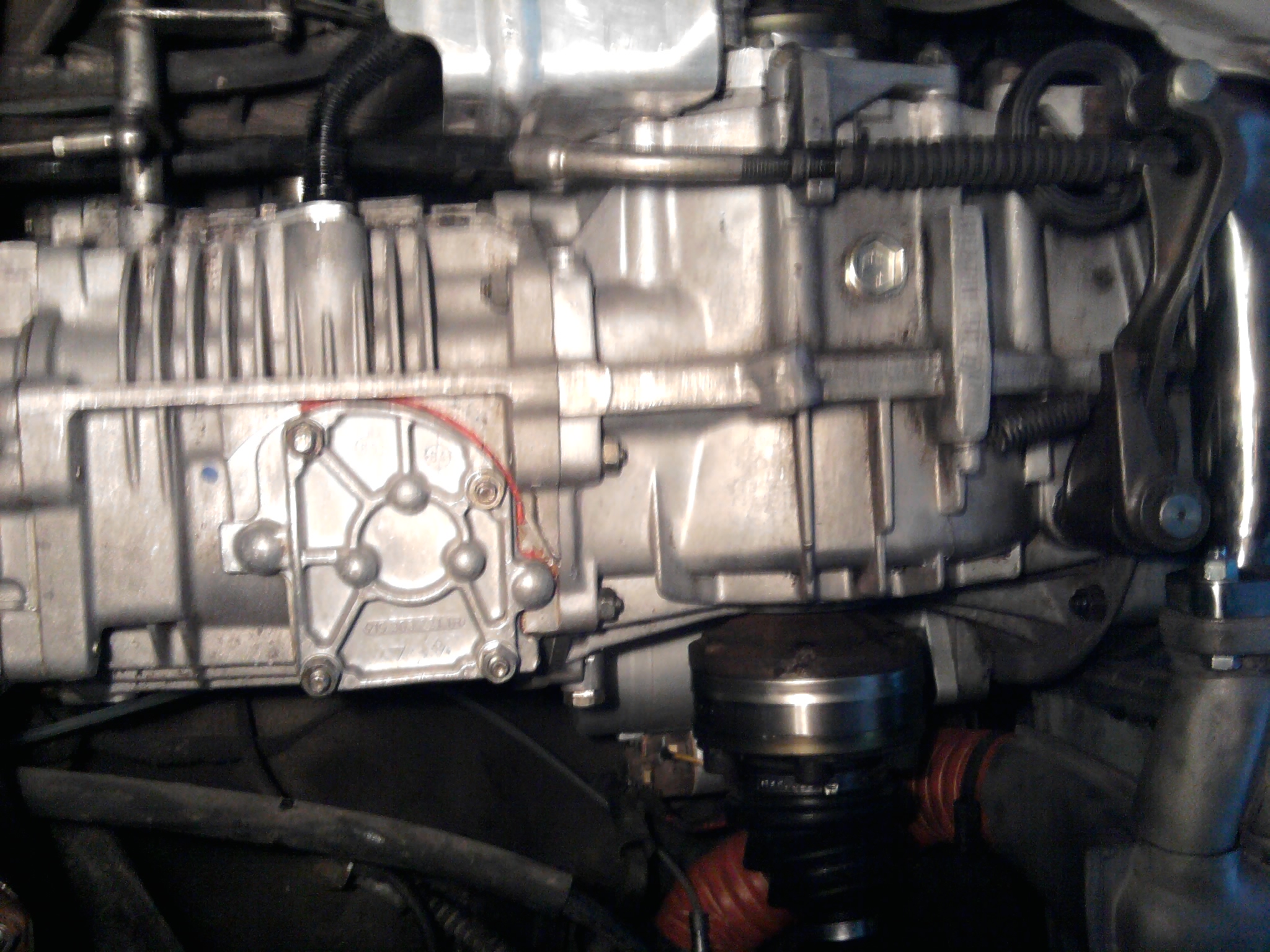

le 05/02/2012 à 19:13
J'ai deux photos si ça peut d'aider
Message édité le 05/02/2012
le 05/02/2012 à 19:26
Impec, merci!

le 06/02/2012 à 08:16
bonjour
je vais controlé sa demain
d apres les photos mon montage est correcte
