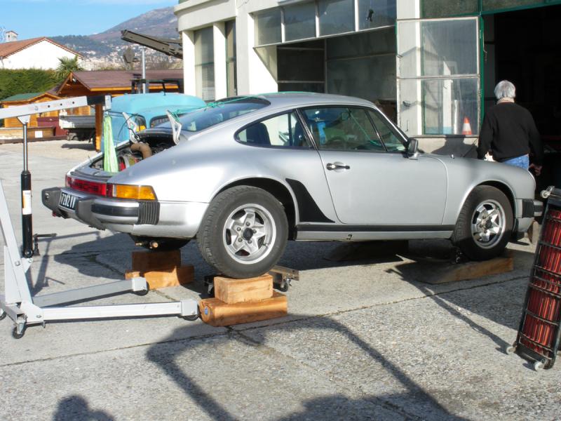

Sans pont, que conseillez vous pour monter ma poil: 1 paire de chandelles ? si oui lesquelles? coté sécurité pas de soucis ?

Une chèvre est le top quand on possède une Poil.
Ne pas oublier de caler la poil un fois la hauteur trouvée .

Un bon cric rouleur, et des chandelles au trépied soudé, surtout pas des pliables, pas sûres du tout et en plus une roue sous la voiture, on n'est jamais trop prudent !
le 19/02/2012 à 11:53
Le problème avec le cric et les chandelles c'est que c'est une fois d'un côté une fois de l'autre , faut avoir des chandelles costauds .
Avec la chèvre tu soulèves l'auto en entier , tu places. tes chandelles ou lambourdes , et tu redescends dessus tout doucement en laissant la chèvre en légère tension (en sécurité).

Non, on met le cric sous le bloc moteur au milieu (évidemment un bon cric pas une merde à deux balles on est d'accord)on léve l'ensemble, on met une chandelle de chaque côté sous les parties des barres de torsion sortant de chaque côté, on redescend doucement en appui sur les chandelles et on lassie aussi le cric par sécurité, plus la roue dessous. 15 ans ainsi et pas de problèmes; Mais effectivement très bonnes chandelles
