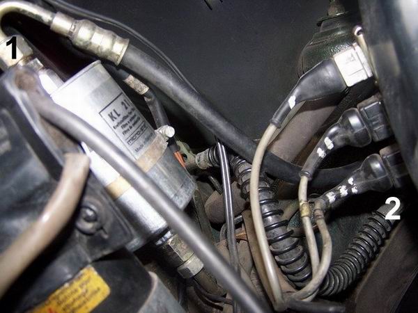

Capteurs de référence HS (ou PMH pour simplifier) à coup sur.
le 26/02/2012 à 18:01
Il y a un moyen de le vérifier ?
C'est celui du haut ou du bas?
Les 2, tant qu'à faire

Avec un osciloscope ou un voltmetre, valeur de consigne entre 0,6 et 1,6Kohm entre la borne 26 et 25.

change les 2 il on le même age et il y a des chance que tu les explose en les sortant du support , ne pas oublier 0.8 de réglage

26 et 25 de la prise du boitier MOTRONIC ?
Non sur le capteur derrière le chauffage du compartiment moteur. Les deux campteurs noir, le blanc c'est la sonde de température.

Sur ma prise 2 traits blanc 0.9Kohm
Sur ma prise 3 traits blanc infini
Est ce que l'on peut les inverser?
Et le réglage 0.8 C'est quoi?

C'est quoi ton réglage 0.8 ?
le 26/02/2012 à 18:36
entre le volant et les capteurs

Dixit rs2entre le volant et les capteurs
Comment tu t'y prends ? car ce n'est pas trop accessible!
le 26/02/2012 à 18:46
un j eu de cales pas cher et petite ,tu tord la cale de 80 de 90°a 1cm de la fin
