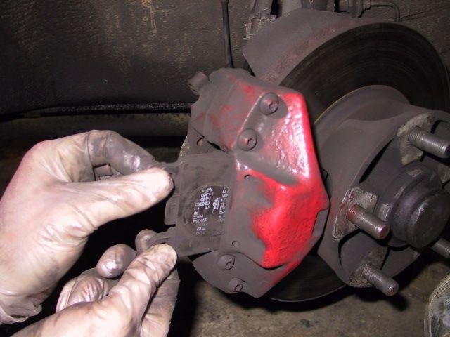

| Cheers | le 29/02/2012 à 21:47 Question qui va vous faire hurler.Toujours suite à mes problèmes de pédale de frein molle, je cherche toujours une piste. Afin de m'assurer que les étriers n'ont pas été monté à l'envers, sont ils interchangeagles gauche droite ? La vis de purge se situe en bas de l'étrier, je ne me souviens de comment cela etait avant leur remplacement. Je trouve cela etrange une vis de purge en bas, les bulles remontent non ? |

| Cheers | le 29/02/2012 à 21:54 En l'instant, les vis de purge sont en bas donc les étriers peuvent ils etre montés à l'envers ? |
| rs2 | le 29/02/2012 à 21:55 bin oui comment veut tu faire sortir l air ( plus léger que le liquide ) par en bas |

| dd911 | le 29/02/2012 à 21:58 Oui l'erreur est possible |

| Cheers | le 29/02/2012 à 22:01 Comme il n'arrivait pas à mettre le circuit en pression le mecano m'a demandé de changer egalement le maitre cylindre, tu m'etonnes que la pression ne voulait pas monter....Je vais telephoner dès demain à l'ouverture. |

| Cheers | le 29/02/2012 à 22:02 *********Message censuré par Gilllou ! Vous confirmez qu'il est possible de les inverser ? |
| fanof911 | le 29/02/2012 à 22:08 Oui c'est possibleFanof |
| rs2 | le 29/02/2012 à 22:15 oui le droit avec le gauche , mais la change de garage tu m inquiètesprofites en pour contrôler tous ce qu il on démonté/remonter , parce que faire une gaffe monumental comme celle là , c est très dangereux donc travaille d apprentis non contrôlé ps retires le nom et l adresse avant le cadena |

| rs2 | le 29/02/2012 à 22:33 c est chez toutes les marques que les purgeurs sont au point haut comme en plomberie Message édité le 29/02/2012 |
| Cheers | le 29/02/2012 à 22:33 Demonter remonter etriers pas compliqué tout de même.Tu retires plaquettes, durite et les deux boulons de 19 je crois. Porsche ou autre marque pareil. |
| Cheers | le 29/02/2012 à 22:34 Dixit rs2c est cher toutes les marques que les purgeurs sont au point haut Exactement, pas un PB de marque. |
