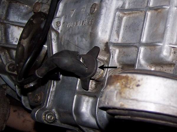

| Baumarchais | le 18/04/2012 à 21:42 Bonsoir les propriétaires de grenouille dont je fais partis depuis un mois. Après quelques problème d'injection résolu grâce à vos connaissance sur le site je me trouve actuellement face à deux énigmes. Mes feux de recul ne marche plus ,je souhaiterai connaître la démarche à suivre pour tester la panne . Ma deuxième énigme c'est quel carburant donner à ma belle, 95 ,98 aditif ou pas en sachant que mon numéro de série est wpozzz91zes...... et de 04 /84 Merci pour vos réponses éclairés. |
| tataneur | le 19/04/2012 à 08:18 pour le feux de recul, le premier point à contrôler est le contacteur situé sous la boite.souvent la cosse est cassée ou encrassée. pour l'essence je ne mettais que du 98 dans mes 3.2 non catalysée, la tienne est elle catalysée? Message édité le 19/04/2012 |
| Baumarchais | le 20/04/2012 à 08:28 Merci pour votre aide . Mission accomplie. |
