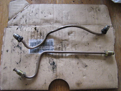

| julien77 | le 10/04/2007 à 08:28 Bonjour à tous (et à toutes),Je viens de changer mes plaquettes avant et j'ai du dégripper mes étriers. Bien évidement le raccord fileté était bien collé sur le petit tube de cuivre. J'ai du utilisé du dégrippant mais aussi un petit chalumeau pour les démonter sans les détruire. J'en ai quand même un qui fait bien la gueule, mais j'ai quand même pu le remonter La photo des tubes est issue du reportage de Scotland : ![]() A priori, le tube du bas est un tube neuf. Je n'ai pas trouvé cette référence chez les vendeurs de pièces en VPC, cela vient d'une CP ? Quelqu'un a-t-il une idée du prix ? Comme je vais aussi changer mes plaquettes arrières, je vais anticiper le changement de ces satanés tubes ! A+, Julien |
| scotland | le 10/04/2007 à 09:43 Buser 12Eur piece |
| Dreamotors | le 10/04/2007 à 10:50 Fais les fabriquer chez un spécialiste en automobile, pas cher et sur mesure. |
| Dan Targa 89 | le 10/04/2007 à 19:37 A 12 € ? Ca vaut le coup de les faire faire ? |
| Arak | le 10/04/2007 à 20:00 Bonjour j'ai fait cela sur la mienne et les tuyaux reviennent à 9,11euros pièce chez Passionauto ils sont nickel j'en ai profité de changé les protections des cylindres qui étaient cuite. |
