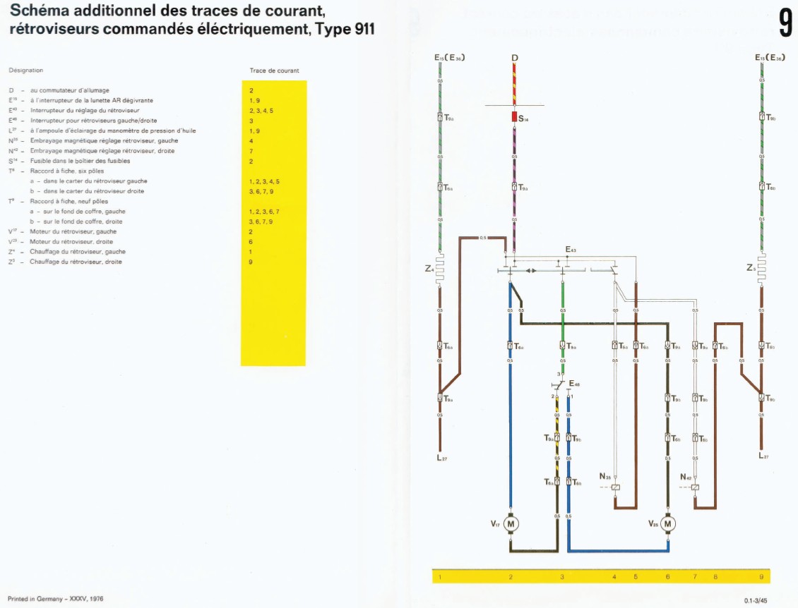

Voici les plans des rétros; si çà peut aider.

Je l'ai trouvé dans les dossiers manuel de réparation Porsche GR9 électricité

voici

Dixit grisou911Voici les plans des rétros; si çà peut aider.

@ Kermit: les schémas électriques sont en couleur jusqu'en 81 dans la doc d'atelier Porsche...

j'ai numéroté les bornes: 2 et 4 correspondent au - de la batterie.
Dis-moi si çà répond à ta question?
