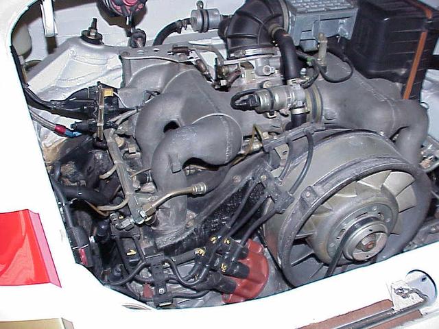

Je souhaite savoir comment m'y prendre pour extruder mes plénums.
J'ai lu le blog de DAB et il mentionne une adresse de pro mais très cher.
Est ce que le microbillage fait l'affaire ? ou autre technique beaucoup plus abordable ?
Merci de vos conseils
le 02/10/2012 à 12:55
Yo, ba non, parce que le but est :
( de calibrer le conduit par le passage d'un certain volume de produit )
Obliger de faire comme le Dab

L'autre soluce, c'est d'ouvrir les plénums, et y aller avec une fraise, mais bonjour le travail, comment être bien précis, et qui du résultat avec de GROS cordons de soudure?
Comme sur la 959 du Paris-Dakar.
le 02/10/2012 à 16:37
C pas con l'histoire de la soudure mais bon, faut un jeu de plénum d'avance
Ou alors il faut les construire en mécano soudé avec coude du commerce etc etc et pièce taillé dans la masse
Et encore, sur l'exemple du dessus, il n'y a qu'une découpe par plénum, mais pour bien faire...

quoi que tu fasses, tu ne seras pas deçu, commence par le démonté et regarde les surfaces "brut de fonderie".
on voit qu'il y a vraiment du travail à faire dans ce coin,
c'est comme avoir un cheval de course et le faire courrir avec les bronches "un peu prises"

Le plus rapide et facile à faire, est déjà d'accorder joints, entretoise pare chaleur, entrées culasses!
le 02/10/2012 à 18:48
un plenum de 993 n'est il pas similaire? ( 356/993)
et est il calibrer , comme par extrudehone?
