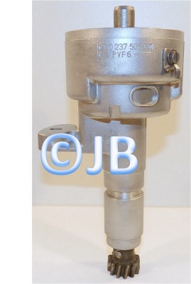

j'en sais plu ou j'en suis avec les allumeurs qui vont avec mon moteur 930/03, avec ou sans capsule de dépression ?
Mon allumeur : 0237 303 003 PGFD6 (sans capsule de dépression)
Le 0237 303 003 PGFD6 je sais qu'il corresponds a la SC mais a partir de 02/79 (cf post (clic) )
J'ai la possibilité d'avoir un 0237 303 009 PGFUD6 qui est pour les 204 CV ou je dois impérativement avoir le 0237 303 007
Ma question : La courbe d'avance est elle la même ?
Merci pour vos réponses

il faut mieux en cas de doute avoir un à dépression qu au pire tu bouchera que l inverse

Je pense aussi que c'est le meme, et que la capsule est adaptable.
Le tiens doit avoir une fenetre pour y mettre la capsule. Ce trou est fermé par une petite plaque.
