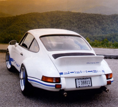

OUI, sa donne ca
ou ca
(clic)

le 01/05/2007 à 20:18
[q=JEAN66]OUI, sa donne ca
voir article sur Excellence magazine de Février, excellent!
mais cette RSR là est pèpère, voir Black Beauty II sur Pelican.com pour voir les photos montrées sur ce site d'ailleur.c'est du lourd.
(chercher Jack Olsen sur Moteur de recherche) j'ai appris Doudi!
le 01/05/2007 à 20:37
Oui mais la grenouille de Jack est une base de 72....avec un 3.6
le 01/05/2007 à 20:39
Dixit christbOui mais la grenouille de Jack est une base de 72....avec un 3.6
exact !
le 01/05/2007 à 20:40
Vrai; mais la plus belle!
